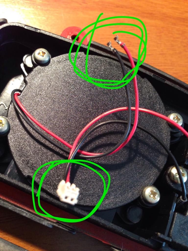

Para abrir la tapa de las pilas, quitamos los 4 tornillos que sellan la caja y nos encontramos la parte superior (baterías y altavoz) conectados con dos pares de cables a sendos conectores a la placa que está en la otra mitad. Al tirar de ellos, uno se desintegra literalmente, quedándose los cables al aire, sin darme tiempo a ver en qué posición quedaban en la placa.
Encontrar el conector no creo que tenga mucho problema en cualquier tienda de electrónica. Pero la clema es de 3 patillas, para dos cables, o sea, una deberá quedar sin cable y los otros dos, negro-rojo, no sé cómo iban.

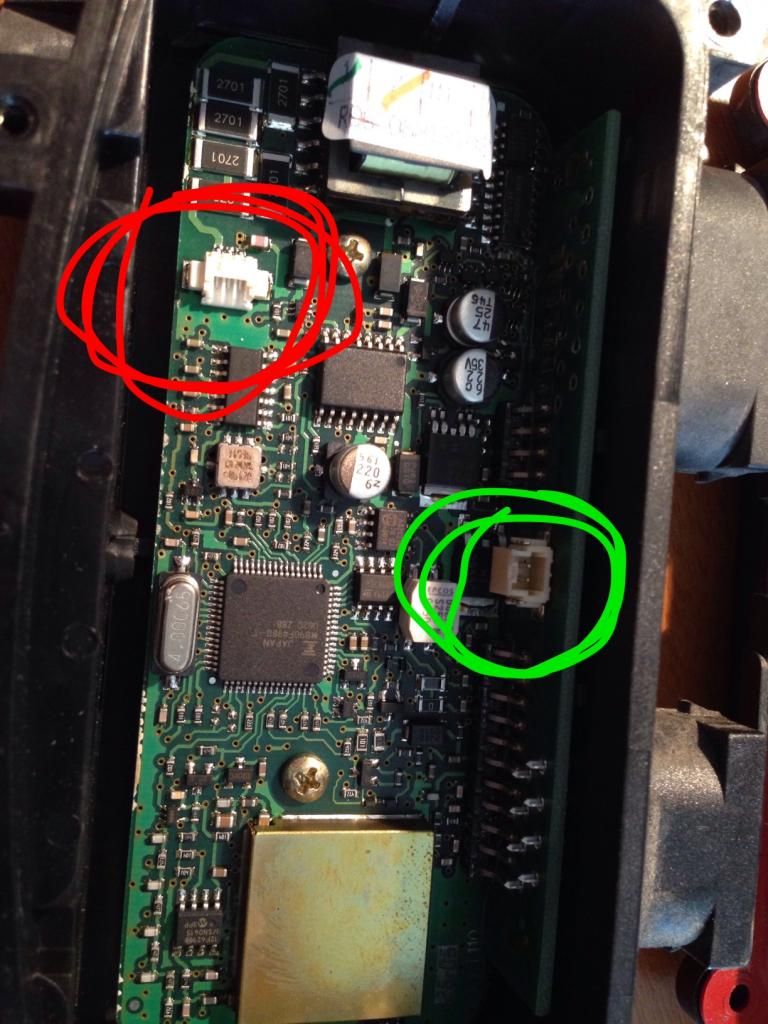

Yo lo que necesito es el conector hembra que entra en el macho marcado en rojo. Y no sé cómo buscarlo en internet, en tienda física en Granada, hay dos que conozca de electrónica y no lo encuentro.

Si miras la foto, te ayudará a saber como van los cables. Ojo no confundas los de las pilas, que puede ser serio si cambias la polaridad.

¿podrías hacer una foto de detalle del conector del altavoz?. Para así ver en qué contactos va el negro y el rojo.

Siento no poder hacer fotos porque mi alarma está montada y no hace falta que te diga el follón que supone desarmarla. Esta foto la tenía por ahí y ni recuerdo si es la mía o la bajé de un tutorial o algo así, pero vamos a ver qué se puede hacer:
He recortado la zona que dices para que se vea más grande:
[/URL][/IMG]
Según yo lo veo, el "pestillito" o "dientecito" que lleva el conector para que no se salga, va en la cara de arriba, el negro es el que se ve más cerca y el rojo el que se ve más lejos ¿estamos de acuerdo?. En la cara de abajo, es la que llevaría dos aberturitas por la que se ven los pines un poquito.
