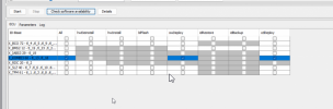

Para actualizar centralitas iros directamente COPY&PASTE post 503 :
Bueno pues hoy he tenido un poco de tiempo y hice I+D , por fin actualice una ECU , creo que somos los primeros en hacerlo por que no he visto nada ni en bimmer ni los rusos..indios ni nadie , el proceso es mas sencillo de lo que parece. Hago tuto
Todo esto nos vale para actualizar o downgrade sin pasar por caja (conce bmw) , si actualizan los modulos es por mejoras, solucionan problemas , y si no esta en garantia ya la moto puede marcarte por ejemplo error ESA , por que esta, en una version antigua que indique por ejemplo que si el amortiguador se somete a mucho esfuerzo durante X segundos marque error, al actualizar modulos muchas veces solucionan esto al cambiar datos, por ejemplo se dan cuenta que si se hace enduro con la moto este error es propenso a darse y suben X segundos para evitar que la mayoria de veces salga, paso algo parecido al principio en las 2019 con las patas de cabra de los primeros sw, debido a ciertas inclinaciones.
UPDATE ECU'S BMW K001 ( K001 = bmw motorrad)
Cable : Enet y kdcan RQ
App : Ista 4.39 y Esys3.30 con lanzador
Diccionario de palabros esys :
Esys : Software BMW a nivel tecnico, creado en los 2000 a raiz del sistema idrive.
FA - Fahrzeugbestellung - Vehicule Order - Las cosas que tiene tu moto a nivel de modelo,version,extras.
VCM - Vehicule Configuration Management
ECU - Centralita
SVT_ist - System Verbau Tabelle ist - Estrategia de cálculo de objetivos instalados que son (listado de version de centralita de nuestra moto)
SVT_ soll - System Verbau Tabelle soll - Estrategia de cálculo de objetivos que deben (listado de las ultimas centralitas calculando sobre estas mismas)
TAL - Transaktionsliste - Lista de operaciones (cambios a realizar en la moto)
SWFL - Software Flash
BTLD - Bootloader - Arranque
HWEL - Hardware Ecu
CAFD - Coding Application File - Fichero NCD son los valores de configuracion modificables de cada centralita.
Cargador de Bateria: 12v 6amp , lo puse por seguridad, aunque si solo actualizas xkombi3 no creo que sea necesario, en mi caso estuvo estable a 12,5v.
Inicialmente estaba en :
Para hacer la actualizacion tenemos que tener valores por defecto configurados en esys excepto en opciones el tipo de conexion Motorbike
La moto la conectamos como en ocasiones anteriores para tocar en esys . (contacto puesto, cable enet conectado ,perfil k001 NO DIRECT)
Comfort Mode - Tal Calculating
NOTA: SVT_IST.XML y SVT_SOLL.XML los guardamos solo por seguridad. El 6. no existe.
El sw que tenemos lo comprobamos en Expert Mode - VCM - Master - Read - Nos fijamos que sea el mismo en la ventana anterior, en mi caso el K001-20-11-500
Despues de Pinchar Ejecutar (Subseccion TAL - EXECUTE) desde Tal Calculating y nos llevara a la pestaña Tal-Processing en Expert Mode
Aqui seleccionamos el modulo que queramos actualizar, en mi caso marque ALL en XKOMBI3 solamente.
Pulsamos Start y empieza la actualizacion de la ECU.
En mi caso como solo he actualizado la xkombi3 me ha tardado 6 min, aunque al principio marcaba 3 horas y media.
Durante el proceso de la actualizacion la TFT chequeara, el faro etc , es normal.
Una vez finalizado todo el proceso vereis una pantalla como esta.
Pulsais ok, apagais la moto desconectais cables, probais y todo ok.
Despues chequeamos la moto con Ista y kdcan (siempre que se actualizan Ecus se generan errores por los chequeos etc, pasa tambien en los coches).
En mi caso 36 errores de chequeo, tras borrarlos , apagar la moto y encender, chequear de nuevo 0 errores.
Ahora volvemos a Esys y chequeamos nuestra Ecu actualiza
Ahora al seleccionar la conexion de k001 buscare el sw 532 que fue a la que actualice, esto os lo digo por que sino esys puede dar errores de java en algunos puntos como por ejemplo la edicion de FDL , si arrancas con 500 le dices que tiene otro sw por decirlo de algun modo, os dejo un ejemplo :
Y en mi caso volvi a editar el fichero para cargar TFT SPORT v1.1 en cafd v11
Esto lo hice por que antes de actualizar la xkombi3 deje el cafd de origen (quite el tft sport) por si podia dar algun bug a la ahora de actualizar.
Una vez tenia el cafd v11 original al editarlo me di cuenta de que algunos valores cambiaron por ejemplo el Valor ESYS: 3004_54_54_63: UNK_PARAM_9 [14] (Seria 1200adv,pero en cafd v2 era UNK_PARAM_8 [08]) .

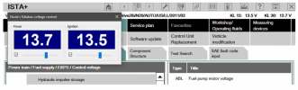

EXTRA: Ista v4.39.20 Voltage Control v3 Pack Martin (os va hacer falta para poder grabar con kdcan en ista)
1.Se copia y pega en la raiz de c:
2.Se ejecuta c:\EC-apps\REG_voltage_control.reg (solo una vez)
3.Se abre c:\EC-apps\NodeEdiabasVoltageControl.exe (cada vez que se abra ista, tenemos que abrir este antes)
4.Abris ista y al leer la moto ya os saldran los valores por defecto emulando los voltajes de la moto

Estos son los bloques del modulo XKOMBI3 ( para requipar tft sport)
Si comparamos un cafd de serie con un cafd modificado, sabiendo los bloques que se tocan ( en bimmer utility os sale que bloques tocais) , podemos conseguirlo para el resto solo con instrucciones esys con launcher para editar con el FDL-EDITOR (dentro de esys)

El proceso es bien sencillo.
1- Conectas Cable kdcan (Configurado como COM1) o enet (configuracion dhcp en la tarjeta de red) a moto y ordenador.
2- Desbloqueo de direccion y encendido del TFT (no hace falta arrancarla)
3- Abrimos ista 4.32 y marcamos en las opciones que sea para bmw motorrad.
4- Tipo de conexion, si es cable kdcan "Configuracion Estandar Ediabas" y si es Enet "Red Local HO-ICOM\ENET"
5-Leemos el vehiculo en PROCESOS-LEER DATOS DEL VEHICULO-IDENTIFICACION COMPLETA (si esto fallara es por que algo de la conexion esta mal, es la manera de chequear que nos funciona el cable y esta bien configurado)
6-Ya podemos irnos a MANEJO DEL VEHICULO-FUNCIONES DE SERVICIO-VEHICULO EN CONJUNTO- ESTABLECER DATOS DEL SERVICIO.
Nota: El cable enet recomiendo cogerlo en conversor como en la foto, las pestañas de los rj45 se rompen habitualmente, asi cambiais el cable y listo, tambien decir que al leer con los dos el enet da menos menos valores, por ejemplo me dio un aviso de que no podia determinar el voltaje de la bateria. Yo tengo el kdcan por que es valido para coches bmw, pero con el enet es suficiente si solo se quiere para resetear servicio o errore.

Exacto, por eso abandoné yo el tema en su día. Antes podías ver en E-Sys todas las líneas de código sin necesidad de BimmerUtility.
Lo del voltaje de ENET, hay un emulador de voltaje lo que no se es si es valido para la 4.32.15, es para la 4.05 y puede que siga funcionando por que no hay mas versiones, tendriamos que probar, pasa tambien en los coches, es por que no tiene un regulador de voltaje que mantenga la corriente entre 12.55v a 14.8v por lo que he leido , ( yo tengo mantenedor optimate 4 ) , imagino que por eso yo no me salio.
Igualmente os dejo aqui el Ista Voltage Control v3
Installation instructions:
1. Go to Ediabas folder. For INPA its normaly C:\Ediabas\Bin, for ISTA+ its in Ediabas\Bin folder with ISTA+ directory.
1. If you are using STD:OBD rename existing obd32.dll to obd32.ebas.dll. Users of other cable types rename respective dll (for example STD:CAN users rename can32.dll to can32.ebas.dll).
2. Extract the downloaded file.
3. Copy included obd32.dll to Ediabas\Bin. For other cable types rename it to respective name first (for example can32.dll).
4. For ISTA+ only: copy included NodeISTAVoltageControl.dll to Ediabas\Bin folder within ISTA+ installation.
5. For ISTA+ v4.05 (and above) only:
a) replace existing IstaOperation.exe within ISTA+'s TesterGUI\Bin\Release folder by included one (from respective folder based on ISTA+ version).
b) run included AllowFakeISTAOperation.reg file (choose x86 or x64 depending on your system being 32 or 64 bit respectively).
To manually control the voltage start included NodeEdiabasVoltageControl.exe application. This application can be placed in a different folder if wanted. Voltage can be adjusted by moving sliders or switched off using check boxes. Unchecking check box has the same effect as moving slider to 0V.
