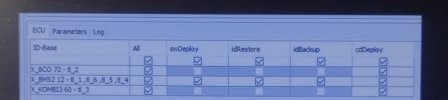

Bueno, esta tarde me había armado de valor para actualizar el software de mi f850gs. El que tiene es del 2018 y quiero creer que alguna modificación/actualización debe de tener. He seguido las indicaciones de Martin7 y de Parriman. Después de salir el cuadro de los módulos afectados y dar al Start me ha salido el mensaje que adjunto ????Sabéis xq y para qué sirve?
    95,7 KB · Visitas: 73
foi mal calculado o TAL. Existe algum componente criado pelo I-Level que não deve estar instalado na mota.. Nunca vai atualizar..
Tem de criar o TAL através do I-Level correcto....
Lo que le compañero intenta decirte es que no has calculado el TAL bien, tienes q poner los ilevel correctos, el que tu moto tenia de serie y al que quieres actualizar. Repasa las instrucciones.
Estas cosas son las que digo que al final el esys , " no te deja cagarla tan facil"
Haz un backup despues de calcularlo y entonces ejecutas la actualizacion, mira que los ilevel son correctos, sobre todo el de origen de tu moto.

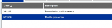

Al final he actualizado a la última versión de software mi f850gs. Ha tardado 1h y 25 m y al finalizar me ha dejado de regalo errores en todos los módulos a excepción del de la alarma.
La mayoría los he podido quitar con el motoscan. Pero me quedan 2 errores que no hay manera porque soy incapaz de que el ISTA funcione con el Kdcan. Os pongo una imagen con los 2 errores
    85,3 KB · Visitas: 61
    91,1 KB · Visitas: 59
    82,2 KB · Visitas: 59
    69,5 KB · Visitas: 63
Tem que fazer a adaptaçãos dos valores das mudanças
Tem que fazer a adaptação do acelerador
No ISTA tem essas opçoes....
No marca voltajes. No funcionará bien.
Te he mandado un privado.
Y uno de los errores es justo de voltaje.
EDITO. He mirado mejor y no es error de voltaje, pero no entiendo que te vaya mal el kdcan y te deje quitar errores.....
¿Has conectado con Enet?
Con enet me conecto bien con ISTA pero no me deja quitar errores. Con kdcam no soy capaz de conectar
Bueno, finalmente, he conseguido conectar el ISTA con el Kdcam. Me ha permitido reiniciar los valores de servicio para quitar el fallo de los dos sensores que habían quedado tras la actualización (apartado Funciones de servicio / valores de adaptación). Ahora todo ok

Bueno, primer intento de downgrade. No me cuadran los números con la versión que me dijo @martin7 . No lo veo claro. A ver opiniones.
Con el psdzdata full que viene con el Ista .20 me da opción de actualizar a dos versiones. 22.11.501 y 22.07.511.
A la 501 no se muestran cambios (lineas azules y rojas). A la 511 dejo imágenes.
No veo la versión que me dijo Martin de 022_008_020.
La duda es si debe aparecer solo en la Xkombi3 por ser la de la tft. Entiendo que sí, que debe aparecer solo en esa Ecu, peeeeero como solo cambia el Cafd, no aparece dicha versión.
Difícil saber lo que estoy haciendo sin esa referencia de la versión.
Se aceptan todo tipo de orientaciones al respecto.

Hola a todos,
Recientemente actualicé mi F850gs con el esys, utilizando un cable enet.
La actualización se realizó sin problemas, sin embargo, ahora tengo dos errores que no puedo eliminar. Ya intenté utilizar el propio Esys y el Bimmerutility, pero estos errores persisten.
Los errores que aparecen son los mismos que el usuario donmeliton mencionó en algunos posts anteriores. No puedo borrar los errores con el ista+ debido a un error de voltaje cuando uso el cable enet. Ya pedí un cable K+Dcan para usar con el control de voltaje, pero aún tardará más de un mes en llegar.
Por lo tanto, los errores solo se borran si hago un reinicio de los controles de adaptación con el Ista+.
Estuve investigando y parece que también es posible eliminar estos errores con el tool32, al menos para autos. En algunos foros, dicen que el "job" correcto es "STEUERN_ADAPTION_ZURUECKSETZEN", pero no me aparece en ningún lugar ese "job" cuando conecto el tool32 a la moto.
¿Alguien tiene alguna sugerencia? Lo único parecido al nombre "steuern" que aparece son las imágenes adjuntas.
Bueno, tengo algunas novedades del DOWNGRADE.
He descargado uno 12 psdzdata y probando unos y otros por fechas aproximadas, finalmente el que muestra la versión Target de 22.008.020 es el........PSDZDATA 4.38.30, y creo que es del 12.11.2022.
Lleva como software de TFT el 022.008.020 y Versiones Tarjet 22.03.504 y 22.07.511. La buena es la 22.03.504.
La otra Target que hay, la 22.07.511, no provoca cambios en la XKombi, la deja en la 023.011.060 que es la actual de mi moto. Solo cambia el cafd de la Xkombi y de la BCO, y un SWFK y un SWFL de la BMS2, por lo que entiendo que es muy parecida a la que tengo.
Deducción. Si quieres probar a mejorar la pérdida de potencia en bajos provocada por ma actualización del cambio, instalar/ actualiza/rebaja a esta versión.
Y por supuesto, comenta el resultado. Qué menos después de lo que ha costado esto...

Hola a todos,
GraciasVer el archivo adjunto 385349
La verdad que se ha probado poco con tools32 por que resulta mas sencillo hacerlo con kdcan, pero no, como pista es justo lo que has buscado , todo esta en aleman, te diria que mirando con ncs expert que es similar en parametros, pero yo no encontre nada tampoco para k001.
En bimmerfest vi que ya publicaste y has adelantando bastante, si pruebas cosas con tools32 por favor vete poniendolas por aqui para el resto.
Estos errores que te esta dando por lo que pone @TheNine90 y entiendo yo , necesitas hacer una calibracion pero tienes que buscar el modulo especifico, me refiero , la carga de la ecu que afecte esto, como referencia puede ser el xbco por que es el modulo de comunicaciones, busca en ese .prg por si tuvieras algo. si no te tocara .prg por .prg mirar hasta que te llegue el cable kdcan.
De igual modo has probado a rodar con la moto ? Te lo digo por que si el error no permanece , tal vez luego si lo puedas borrar con esys, dar una vuelta de una hora, tal vez le de datos a la centralita y no necesite calibracion, es algun tipo de bug, y luego pasarle el esys con el clear dtc.
