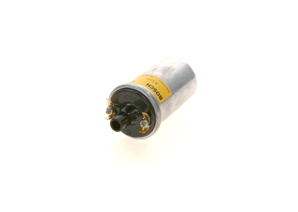

P.S.: Aprovecho para aportar algo. Las bobinas originales se pueden comprar online en repuestos de coches. Este de Oscaro va bien de precio, fue donde compré tambien por menos de la mitad de lo que piden en el concesionario las bobinas para la R1150GSA, solo hay que poner la referencia original y algunas cosas se encuentran.
Aún no tengo claro si comprar las originales ya que voy a cambiar cables y pipas por lo de la bujía que sale negra o esperar por si me decido a poner el encendido electrónico y que no me valgan las bobinas compradas...
