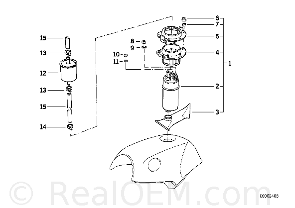

Hay un filtro para ese pitorro si el diámetro coincido, es el nº 3
