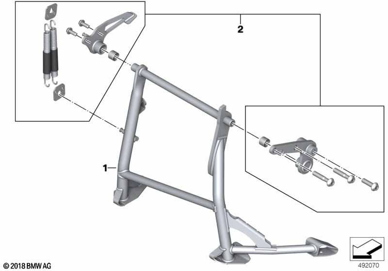

Pues os cuento. Compre mi 850 con reducción de altura y no tenía posibilidad de incorporar caballete, cosa que me gustaría poner, el caso es que si alguien pudiera sacar unas fotos del mismo me haría un gran favor, por que me gustaría ponerle pero antes he de verlo para plantearme la manera de modificarlo, si se puede, pues con el de serie es muy largo y no sería capaz de subir la moto en el. Muchas gracias. ✌️
Buenas, pues estoy un poco como tu, tengo la 850GS rebajada de fabrica y me gustaria ponerle caballete, el caso es que segun me comentaron en el conce con la reducción de altura quedaba a la misma altura que la 750GS, así que no sé yo si valdria el caballete dela 750 para la nuestra...
Tu has encontrado alguna solución?
La única que veo ,de momento ,es verle y decidir cómo podría rebajarle. O sea, cortarle y que quede más bajo. Pero necesito alguna foto del mismo o a ver si veo uno.

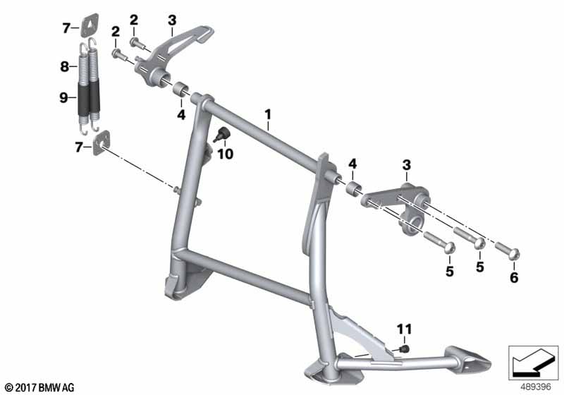

Vale, buscando buscando he econtrado una imagen del caballete central, no se si te podria servir...
https://www.realoem.com/bmw/es/showparts?id=0B19-USA---K81-BMW-F 850 GS (0B09, 0B19)&diagId=46_2039
De momento no queda otra que modificar uno o esperar a que alguna empresa auxiliar, tipo SW MOTECH saque algo.
Gracias por la imagen.
No se, no crees que quizás el de la 750 le vaya bien? En teoria la 850 rebajada queda a la misma altura que la peque...
Buenos días. M confirman de bmw que el caballete de la 750 tiene el mismo punto de anclaje que el de la 850. Y es más pequeño. Lo voy a pedir en breve. Ya iré contando
