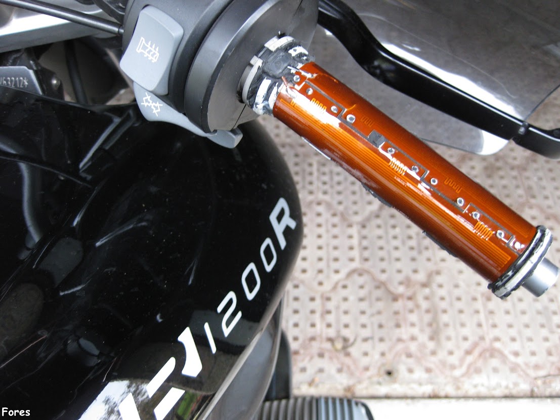

Muchas gracias por las fotos Fores. ¿Ningún problema en la operación? ¿Entraron fácil?
Fores
25 Ene 2012
224
28
Cangas de Onís
Ningún problema para meterlos con alcohol.
Hay que fijarse bien en estas tiras de goma, ya que vienen pegadas al circuito y se puede romper.
También hay que tener cuidado al empezar a cortar. Ese trozo negro de plástico es donde tiene la conexión de cables:
Los puños:
