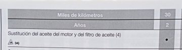

Yo tengo un coche gasolina de 2010, atmósferico, y el fabricante recomienda cambio cada 30k o 2 años.
Y así se ha venido haciendo durante 12 años.
6 cambios de aceite y como el primer día, no consume ni gota.
Ojo, y se le pone un 10w40 semisintético.
Se le podría poner lo que se quiera, hasta 0w20 admite y creo que no se lo bebería.
Así que si con un aceite muy normalito de 22€ la garrafa, que cumple la norma del fabricante, me diréis con uno muy superior....

Me parece que te quedaste un poco desfasado, yo tengo un Clio de gasolina y lo mismo, 2 años o 30.000 kms, la revisión del primer año es para niveles y el filtro del polen, pero es que hace 10 años un Megane de gasolina también era a los 30.000...

Si, han evolucionado mucho, las fotos que has puesto son de la Qubo, fueron las primeras, año 2007..la mía es del 2021.
No voy a esperar a los 30.000km, está claro..
Una cosa más aprendida hoy, que estaba muy desactualizado.
