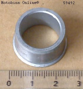

Los anillos calibrados, no se que hacer. Ahora tengo uno de 6,85. No se si pedir uno de 6,95 o 7, y otro de 7,1 y luego lapear con lija de aceite en un vidrio....Alguno que hayais cambiado los rodamientos ya, por vuestra experiencia, que suele hacer falta...con el mismo, uno mayor o menor?
Estoy viendo que los anillo de presión del eje (donde roza el retén y que apoyan en los rodamientos), los que ahora hay son estos
Los que yo llevo son de ala mucho mas ancha....Ya no fabrican estos de ala ancha, o es que no los localizo yo? A ver si me podeis echar una mano, por favor. ?
