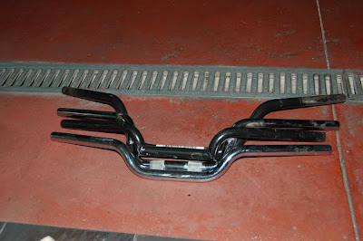

Aproveché para limpiar esas zonas a las que no llegas cuando la moto está montada, quería también cambiarle el manillar, pues pensaba que estaba doblado, nada de eso, solo estaba mal montado.
Y se ha quedado con el suyo que es el que mejor le queda y el más cómodo, incluso comparado con el de RT.
