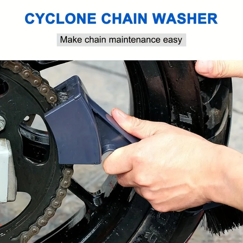

si le montas el scotoiler al principio si dura eso, a ver, si es una moto de circuito, pues no creo jajajaja, pero en motos como las que yo uso, la ultima una multistrada V4, para ser exactos 57000 km, tengo un util de aliexpess que es la bomba, y con un poco de limpia cadenas de wd40, sale la mierda rapido, en cuanto a la limpieza, pues como me imagino que la mayoria de nosotros, si llueve pues llego a casa y en cuanto puedo, y si no llueve , pues cada 2000/2500km. le subia al caballete central, un poco de wd40 limpia cadenas, y este chisme
metes la primera al relenti, hechas el spray de wd40, le sujetas el chisme ese de aliexpress un par de minutos, lo secas con un trapo, y a correr. como te digo le cambie el kit con 57000.
ahora tengo la diavel, y bueno no se lo he montado aun, tiene 1700km, estoy a ver si puedo liarme y hacercarme a la casa de una amigo que es un manitas, lo que pasa es que como estoy de baja pues lo tengo pendiente jejeje

No creo que recomendar limpiar/lubricar la cadena con una marcha puesta sea una buena idea, el riesgo de accidente es demasiado alto, y perder un dedo o algo peor es una posibilidad muy real.
Mejor con cuidado con una mano mueves la rueda y la otra cepillo/trapo/spray. (y)
