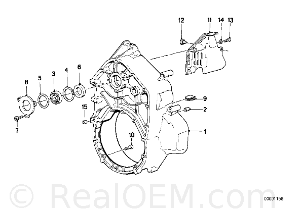

OJO: al sacar el rodamiento, entre el y el bloque hay una arandela. Me he acojonado porque estaba abombada, con forma cónica, pero Tonis al teléfono me ha aclarado según la revista mototécnica, que es así. Yo no la había visto en ningún post...

Bueno, citas esta arandela que sale en la foto. Tengo que decirte, que cuando cambié este rodamiento en la moto, NO vi, ni estaba esta arandela.
Es más, ahora que me acuerdo, el forero borberman también cambió el rodamiento y tampoco llevaba esa arandela.
En mi moto cambié el rodamiento nº 3 sin poner esta arandela. Supongo que debe ser la que el despiece cita como "MUELLE DE DISCO" (pieza nº 5).

Con el permiso de Versiano:
  • ¿Qué misión tiene esa arandela?
  • ¿Es 'grave' prescindir de ella?

Puede que la arandela no la vieras... Estaba enganchada con aceite, pero como he limpiado hasta lo que no está escrito, al meter el dedo he visto que algo daba vueltas. La he sacado con unas pinzas, porque con el dedo no podía, se pegaba con el aceite...
O puede qe no lleves...
Yo cuando la he visto he dicho " qué hace esto aquí???" Porque repasé todos los post y no la había visto...
Pero En el despiece sale...
A ver si alguno nos lo aclara! Porque yo no la he cambiado... He cerrado todo y arrancado a ver como una la moto.

Pues es raro que no la lleveis...yo en todas las K que he desguazado, siempre estaba presente. Sirve para ayudar a inmovilizar tambien por detras el rodamiento y que tenga mas precarga para que no se mueva ni gire sobre si mismo
Yo más bien creo que se os quedó pegada a la chapa que va por detras y que lo separa del mecanismo de rueda libre(bendix que dicen otros) y no lo apreciasteis en ese momento...

Gracias Tabayu por aclararnos la duda!
Yo creo que aún con arandela, mi rodamiento giraba. Mañana pondré fotos de la pista exterior... Donde me extrañaban unas marcas longitudinales...

Y la puñetera arandela me tiene mosqueado pues yo tampoco la vi en la moto de JordiK.
Buen trabajo versiano, pero el de tu MDG ¡Espectacular!
Es que me parece muy raro que no estuviera...porque es lo suficientemente gorda(y mas siendo elastica con ésa forma conica) como para que no afecte a lo que el rodamento se introduce en ese alojamiento. Os hubiera quedado muy hundido en el alojamiento, y el reten tambien...
..//.. pero Tonis al teléfono me ha aclarado según la revista mototécnica, que es así. ..//..

Hola Tabayú, al leer tu post pensé que este sería un dato para saber si estaba la arandela famosa. Pero repasando las fotos de versiano me he dado cuenta que el retén no puede ir mas allá del circlip aunque el cojinete esté mas hundido. Así que nos quedamos sin saber si la moto de Jordi lo lleva. Vamos a suponer que sí para la tranquilidad de Jordi y la mía.

Si es el alternador, es más sencillo, hay un kit de reparación para el de 50Ah, yo tengo que hacerlo (lo tengo en tareas pendientes ;))
Si es el que está en la brida intermedia, este tiene tela sacarlo, ya que necesitarás un extractor de rodamientos interiores, con las patas muy muy finas ya que no hay sitio para sacarlo apenas. Yo usé uno como este:
es bastante complicado con otro tipo que no se escape el rodamiento.
Localiza primero el problema y le damos solución rápido!!

He intentado mover las palas con la mano y nada, ni un milímetro de holgura. Sin embargo he desmontado el alternador y si que tienen holgura, sobretodo precisamente el que está más pegado a la cazoleta.
Como el extractor de rodamientos que tengo es diferente a los que me habéis apuntado y no me sirve, he decidido volver a montarlo y llevarlo a un sitio especializado en reparación de alternadores para que le den un repasito.
Con respecto al retén, la verdad es que no se ve mal, a saber cuánto tiempo lleva ese aceite ahí. Voy a limpiarlo todo bien y cuando tenga el alternador lo montaré. Después de rodar uno o dos depósitos lo volveré a revisar a ver si de verdad hay pérdida.
Gracias a todos por responder tan rápido. Os mantendré informados.
Bueno, pues ya está reparado y montado. Gracias a un amigo que lo ha llevado a un sitio de confianza sólo me han cobrado 30€ por los dos rodamientos, una especie de cápsula o retén que lleva y un poco de limpieza general y de contactos. Lo he probado y no hace ya nada de ruido. Como la seda.
Todavía no he probado si eso me soluciona el tema del ABS con la batería de Gel, pero espero que si. El voltaje se mantenía entre 13,8 y 13,9. Supongo que es lo correcto.
