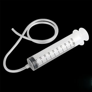

He mirado y requetemirado los diferentes tutos que hay por aquí (gracias entre otros a Llanero) y creo que no es necesario sacar la rueda (recordemos, modelo 2010 con tapón de vaciado) para llenar la valvulina. Con una jeringuilla como ésta :
creo que se puede sacar el sensor y por el bujero ir metiendo la valvulina poco a poco sin sacar la rueda.

Valvulina cambiada sin novedad y quitando la rueda.
La verdad, sorprende lo fácil que es.
Gracias a todos por los aportes y a Llanero por el tuto!
