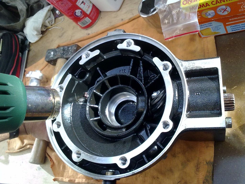

Lo siento, pero debo discrepar. La capacidad del grupo trasero es de 0.25 litros en llenado inicial y de 0.23 en cambio de aceite. Eso sí el método indicado por Rapumir es perfectamente correcto si no quieres andar midiendo cantidades de aceite.

Este es un grupo de K75 (supongo que será el mismo en las k75 y k100 de 2 válvulas), aunque desconozco si el desarrollo cambia en los distintos modelos, las carcasas son iguales.
Y este otro es un grupo de una K100RS (motor de 4 válvulas), que como se puede apreciar en las fotos no es igual al anterior.
Sabes que no suelo utilizar fotos de internet (rara vez), ayudando en mis explicaciones con fotos obtenidas en mis reparaciones y por tanto quiero entender que a piezas iguales capacidad de aceite igual, pero al tratarse de piezas diferentes, pudiera ser que tengan la misma capacidad o distinta.
Insisto que no he medido la cantidad que llevaban ambos, ni lo hice al vaciar ni al llenar.
Si el compañero tiene una K1100LT debe llevar un grupo igual al de la segunda foto y ese según el manual lleva la cantidad descrita, aunque tampoco esté muy de acuerdo con el libro jaaaa jaaaa (me explico).

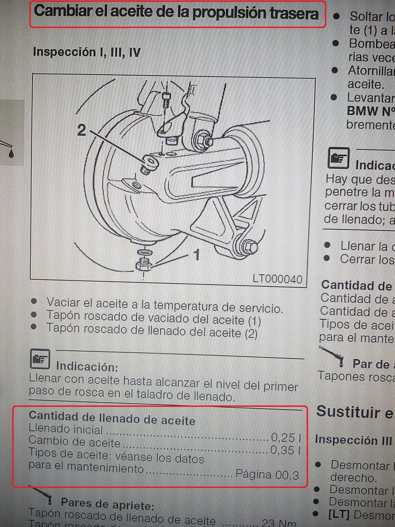

El manual de taller en su página de mantenimiento indica que para "Llenado inicial" 0,25 l y para "Cambio de aceite" 0,35 l .... desde luego cosa poco lógica pues el llenado inicial debería ser algo más que cuando te limitas a su sustitución. En esto te debo dar la razón Croniko. Quizá el libro esté mal traducido o sea una errata. Quiero recordar que en las barras de la horquilla pasa parecido, una capacidad más pequeña para sustituir, pero si desmontas la botella sube un poco esa medida, al menos en una de las barras en las 1100.

Subo foto de la página del manual, fruto de la discordia :D
Página 00.12 del Manual de Reparaciones K1100 LT/RS
De este libro me ayudé cuando hice la "chuleta" para saber qué tocaba hacer en cada revisión y como dije antes no es muy lógico realizar un llenado inicial con más cantidad que las posteriores renovaciones de aceite.
Tras el debate suscitado, he ido a consultar las instrucciones de servicio de la moto y anda !!!! Estoy en un error y por ello tendré que disculparme con el forero consultor y el resto de lectores.
En la página nº 73 indica "Cabida Cardan 0,25 litros" :undecided: Un sinvivir oiga :D

Buenas tardes a todos.
