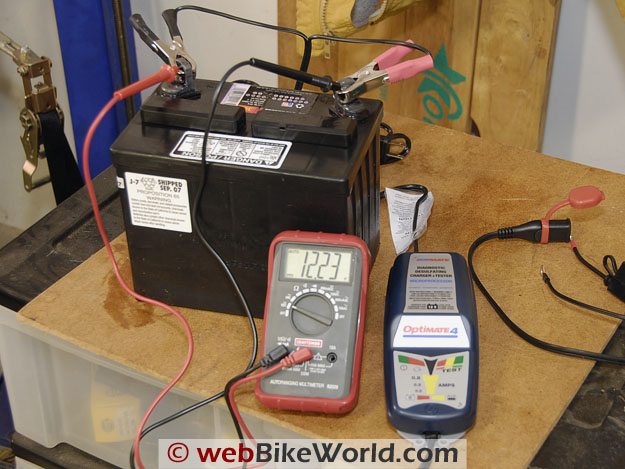

Hola a todos, mi punto débil es el tema eléctrico, y tengo una duda: el cargador optimate IV que le pongo a la r1200gs va de maravilla y el tema es que tengo un bmw x3 que uso solo los fines de semana ¿ es compatible este cargador con la batería del x3....... o las baterías de coche tienen vatios, voltios etc etc y no se puede usar este cargador... ?
Gracias a todos por anticipado.

Imagino que es este,
Totalmente compatible, la diferencia que en vez de cargarte como en la batería de la moto en 3hrs le costará 12hrs o más, ten en cuenta que si carga a 2A /hr y tu batería tiene 70A, si la tienes al 50% pues...necesitas cargar 30A a 2A/hr pues 15hrs
Creo que la max carga del optimate es 0,8A/hr
Los cargadores de coche cargan normalmente a unos 5A/hr
Mira a ver que amperaje tiene la batería de tu X3, andará sobre los 70A...
Una cosilla, el optimate IV está preparado hasta 50A de carga, pero aqui lo tienes cargando una de coche chiquitita, por eso te digo que mires el Amperaje
