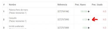

https://www.ebay.com/itm/BMW-Motorrad-Clutch-Brake-Lever-Bush-Bearing-Sleeve-32727673990-/293580518099?_ul=IN
si es así el de la f800gs te vale y en bmw vale 6 euros es el numero 2.
fijate que el codigo de material es el mismo.

Segun estoy viendo en las especificaciones de la pagina de ebay el casquillo con referencia 32727673990 unas medidas de Longitud = 15,8 mm DE = 8 mm ID = 5,9 mm
La referencia de la pagina es 32727673990 , es decir .. la misma pieza

No venden el casquillo para la r1250gsa . Pero si para la F750/800 . Es el mismo
Lo compre aqui https://rkmotonet.com/repuesto-moto-bmw-casquillo-32727673990
Casquillo​
REFERENCIA - 32727673990
