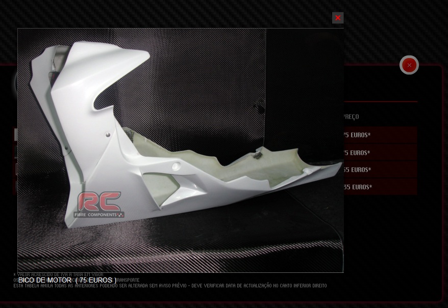

Y debajo de todo ......
Ahi está ella toda blanquita.
Vista por "delante" La zona central, es la que hay "reformar" si quieres mantener el protector central del radiador.
Refuerzos interiores en las zonas de anclaje.
La muy jodia es un raaaaato larga,je,je.
