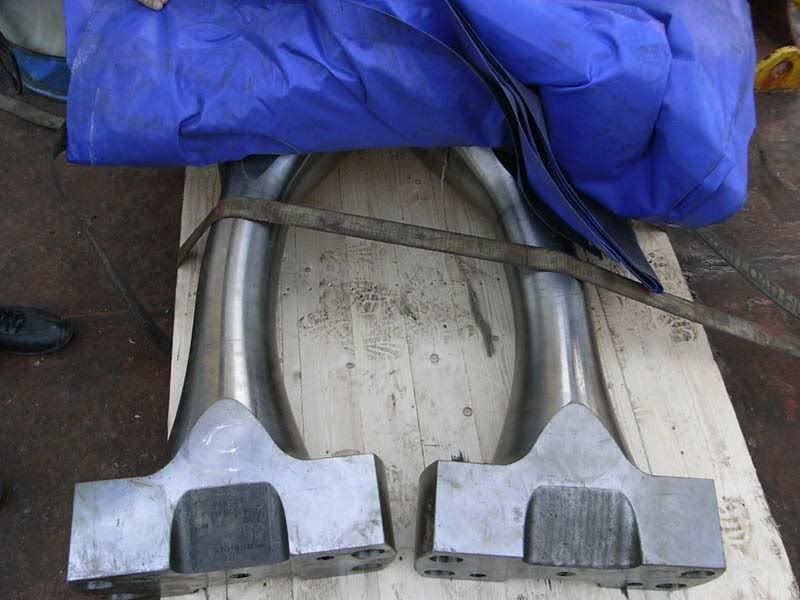

Mak: Y eso ¿que es lo queeeeeejjjjjj????????
Re: Cilindro inundado... y ahora ruido motor de arranque.
Son dos hermosas bielas (atento al pie que aparece por la izquierda, para hacerte idea del tamaño) completamente dobladas al intentar arrancar un motor parcialmente inundado...
Deben de ser bielas dobladas por liquidos en los cilindros, peeeeero eso nunca lo hace una puesta en marcha y si que es facil que ocurra cuando entrá agua por la admisión pej al pasar el vado de un rio ;) ;) ;)
Ten en cuenta que son de un motor marino diesel de dos tiempos, con arranque neumatico (con aire a presion, a bastante presion).
Si pero a lo que yo me refiero es que no creo que una puesta en marcha sola (por potente que sea) haga eso,yo me inclino a pensar en que en ese motor ha podido haber algun cilindro andando ¿cuantos cilindros tiene el motor? ;) ;) ;)
