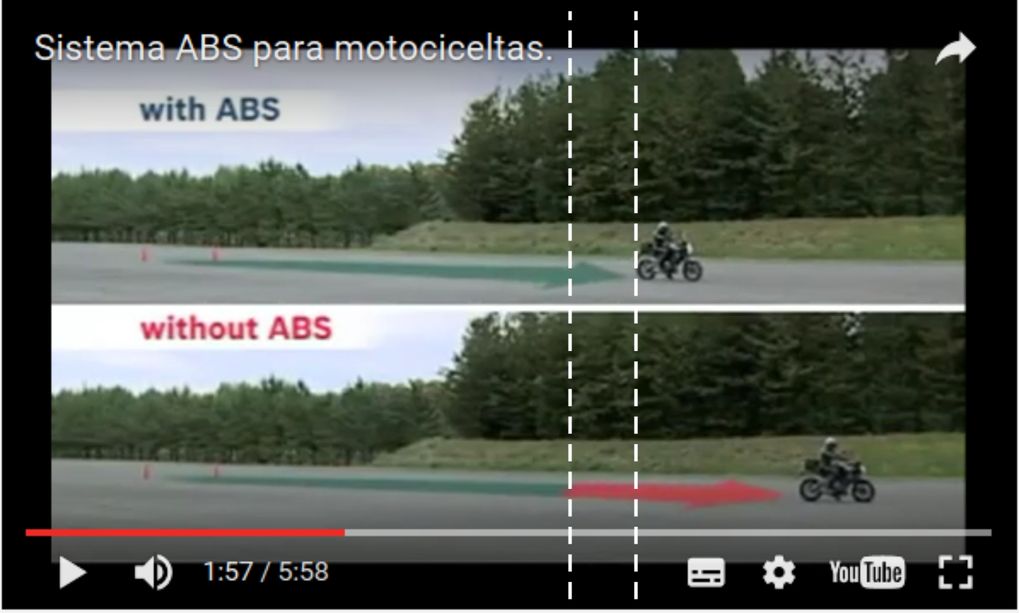

En el primer video queda más que claro.
Mirad en el segundo video (frenada de emergencia) como tiene la maneta del embrague cuando clava la moto.
En este tercer vídeo los que hacen la prueba de frenada con y sin ABS son Pedrosa y Marquez, que de frenar en moto saben algo, creo.
En este se puede comprobar que el ABS lejos de alargar la frenada, la acorta, y con pruebas empíricas que no admiten debate.
Empíricas que no admiten debate... bueno, pero tendenciosas para mejorar la impresión del ABS. He marcado la mentirijilla que te cuelan para que te parezca más impresionante:

El ABS siempre frenará mejor que una mala frenada. Es una ayuda para una mala frenada. Entra en funcionamiento cuando frenas mal. No debería entrar cuando frenes bin.
El ABS no está diseñado para corregir una mala frenada, el ABS está diseñado para que no bloqueen las ruedas, no le demos mas vueltas.
La moto sin ABS no dosificaba nada el freno. Era acariciar la maneta y ya habías clavado. No tenía recorrido.
Quizá fuese que al no ser tu moto eras tú el que no dosificaba el freno correctamente, nada que con unos cuantos kilómetros no hubieses subsanado. No se hacen motos con "trampa" para ensalzar el ABS y echar por tierra un freno convencional.
Seguro que a Pedrosa y a Marquez les hacen trampas en el instituto de seguridad de Honda.
Encima te daban instrucciones claras: acelera a tope y clava frenos a tope cuando llegues a los conos. Es decir: frena mal y bloquea como si no hubiera un mañana, que no te vas a caer.
Esas instrucciones que te daban eran para que sintieras lo que ocurre en una frenada de emergencia , no te estaban diciendo que frenaras mal. Todo el mundo frena igual de mal cuando de supervivencia se trata, hasta los mejores pilotos, y eso está ahí porque es nuestro sistema simpático el que toma el control.
Ese artilugio no te permite inclinar, así que si sabes derrapar, no podrás inclinar y perderás el control. Para derrapar necesitas una inclinación que esas barras no permiten.

Yo he metido una clavada a mi moto a 180 Km/h y ha bajado a menos de 100 en un momento sin que el ABS haya entrado en funcionamiento, y es porque YO quería frenar y estaba dosificando el freno. Soy consciente de lo que quiero hacer, y lo hago. El problema viene cuando no tienes capacidad de análisis y reacción porque la situación lo impide y tu cerebro está diciendo "para que te matas", ahí metes el freno hasta el fondo si o sí.
Estas pruebas se hacen en condiciones ideales y con esas deslizaderas a los lados porque de otra manera, después de cada frenada sin ABS tendrían que cambiar de moto y de motorista.
Me gustaría que me demostrases tu teoría, con tu moto y sin los protectores anticaida, en las instalaciones que tiene el RACC en Moraleja de Enmedio, allí tienen una pista completamente lisa y de la que salen unas cortinas de agua de forma aleatoria desde el suelo hacia arriba, bastante gordas por cierto, a elección de la máquina o del instructor, simulando un obstáculo imprevisto e inmediato (un perro, un coche que se salta un Stop, ese que sale de una intersección y asoma medio coche, un cambio de sentido prohibido............), ahí podríamos ver cuan bueno eres y el dominio de la frenada que tienes.
Por mucha experiencia que tengas en moto, por muy bueno que seas, cuando toma el control el cerebro de reptil y en un lapso de tiempo tan corto, la diferencia entre llevar y no llevar ABS es caerse al suelo o no caerse, impactar contra un objeto o no hacerlo.

Creo que hay un error de base. El ABS realiza su ayuda electrónica cuando detecta que estás frenando con exceso así que, si interviene, es que estás frenando mal. Porque no sabes, porque no te da tiempo, porque no tienes metros suficientes para el agarre disponible o porque te bloqueas presa de las reacciones de supervivencia. El ABS corrige una frenada excesiva. Si no entra el ABS en frenadas fortísimas es porque estás frenando bien, con lo que no actúa. Con los ABS de nueva generación por lo visto ya no notas el tatatatata en la maneta o el pedal. ¿podría ser que en tu moto no se aprecie, Mark71? No lo sé, pregunto. Sería una magnífica noticia tener unas ayudas sin saber si actúan. Espero que se encienda un testigo o algo, como cuando entra el control de tracción en mi coche.
De todos modos el punto es frenar bien, practicar las frenadas, mejorar la frenada con frenadas cada vez más fuertes y que el listón sea intentar que no actúe el ABS y frenar en menos metros y saber dónde acabarás cuando empiezas a frenar. Por eso yo entreno frenadas en los semáforos cuando no viene nadie detrás, porque tengo una línea para comprobar si me he pasado (y hubiera impactado contra un obstáculo), cuál es la distancia en la que no frenaría a tiempo y habría que esquivar como primera opción. La mejor frenada sería la que no hiciera trabajar al ABS, con lo que la mejor frenada frena mejor que el ABS. Está claro que la mejor frenada no es muy corriente, pues yo noto que mucha gente es mala frenadora en cada salida de curvas que hago. Incluso con ABS. Más de una vez he comentado lo que me dijo alguien tras una mañana de curvas: "yendo detrás tuyo me ha entrado el ABS unas 80 veces y en algunas ni siquiera he visto tu luz de freno". Y eso que yo soy de poco frenar en curvas... Por eso insisto en trabajar ese aspecto de la conducción y practicar frenadas.
El ABS actúa de la siguiente manera: detecta que derrapa y suelta frenos para volver a frenar. Si verifica que aún derrapa, repite hasta que no haya derrape o hasta que se detenga. Hace eso muchas veces mientras perciba derrape. Si apretamos maneta a tope y no la soltamos ni modulamos nada, seguirá actuando así hasta detenerse la moto. No le damos opción. Que sí, que la rueda sigue girando y la moto se endereza (ya hay ABS para curvas en las que puedes seguir girando), pero no siempre la mejor opción es seguir recto. Imagina una colada de curva (motivo por el que se inventó el ABS para curvas que aún montan muy pocos modelos). Te ibas recto y te salías de tu carril. Vertical, pero recto. Si inculcas que hay que frenar a tope con ABS, te alejarás del resto de opciones y no saldrás del bucle de funcionamiento del ABS. Esa es la forma de detener la moto antes que frenando mal en línea recta. Si modulas la frenada, el ABS actuará menos. Pues aprende a frenar bien!.
No es una cosa de saber o no saber. Es una cuestión de practicar o no practicar. Si no practicas frenadas, no aprendes a frenar. Y si no haces mucha caligrafía, no tendrás una letra bonita. Dar cera, pulir cera. Lo que no practicas no lo harás bien y lo que no haces nunca o casi nunca no saldrá automáticamente cuando lo necesites. No es que te agarres a los frenos como un clavo ardiendo, es que no se te van a ocurrir otras opciones. Sólo falta decir bien claro que para frenar con ABS hay que apretar hasta el fondo y ya apaga y vámonos. Si crees eso, olvídate de aprender a frenar porque pensarás que es imposible vencer a la máquina. Quiero decirte que no lo lograrás en los primeros intentos, pero poco a poco evitarás que salte tantas veces y recortarás metros de frenada. Y mientras aprendes, el ABS estará ahí para salvarte el culo si frenas mal. No soy antiABS. Lo que no quiero es ser dependiente de las ayudas. Tenerlas es fantástico. Depender de ellas y no saber conducir las motos con seguridad si no las tienen, ya no me hace tanta gracia. Cuando tenga una moto con ayudas, jugaré a que no se activen. No quiero perder ese control.
Error...............El ABS no detecta que derrapa la rueda, detecta que se BLOQUEA, es ahí cuando interviene impidiendo el bloqueo de la rueda, no hace otra cosa.
Si no se sabe frenar, o conducir, no se sabe ni con ABS ni sin el, el ABS no te hace peor frenador, pero PUEDE significar la diferencia entre darte una hostia o no dártela en una frenada de emergencia.
Uy, perdón, no es cuando derrapa, es cuando se bloquea ¿Qué pasa cuando bloquea? que derrapa. ¿qué hace entonces el ABS? soltar la rueda. Y así muchas veces. Y por cierto, tampoco es cuando bloquea, sino cuando su velocidad de giro es inferior a la velocidad de la moto en un tanto por ciento predeterminado que, en algunos modelos, puedes modificar.
Efectivamente, el ABS no te hace peor frenador. Si eres bueno te echa un capote el día que no eres capaz de frenar tan bien por empezar a frenar tarde, por obstáculo repentino (coche que asoma o animal que aparece de la nada...) o por lo que sea. Si eres malo no te hace peor, sino que compensa tu mala frenada corrigiendo lo que haces mal y eso es bueno, claro ¿te hace mejor frenador? pues tampoco, pero te salva el culo. Si yo no digo que sea malo. De hecho es buenísimo y espero que aún mejore más. Yo defiendo que nos esforcemos en seguir siendo buenos frenadores, que una frenada perfecta frena mejor que el ABS. Tenemos al ABS para avisarnos de que no lo estamos haciendo perfecto.
Hoy día el abs no suelta los frenos , afloja la presión hasta que la rueda gira , además son extremadamente rápidos , no alargan la frenada pingu , frenan al menos tan bien como una frenada modulada a mano por un experto

Nuevamente NO compañero, el ABS entra en funcionamiento cuando el sistema detecta que se bloquea la rueda. Evidentemente si la rueda bloquea, se produce un deslizamiento, que no un derrape. Y no suelta la rueda, como bien te han dicho, libera presión en las pinzas, a un ritmo de 40 veces por segundo o más. Eso solo está al alcance de la electrónica, o quizá de algún super experto....
Decir que el ABS es un invento para malos frenadores, es como decir que el freno de disco se inventó para eso, para ayudar a los malos frenadores, con lo bien que se frenaba con los frenos de tambor......., esos pilotos / motoristas si que sabían frenar, no como ahora.
En la segunda parte de tu comentario, en lo que te remarco en negrita, tú mismo te respondes, eso es una frenada de emergencia para la que nadie, ni tú por muy buen piloto que seas, está preparado. Ahí es cuando el ABS supone la diferencia entre parar la moto o irte al suelo, y no es porque lo estés haciendo mal, es porque sencillamente el destino es así y esas cosas pasan, y nadie va a ser capaz de reaccionar en tan poco tiempo, NADIE.
