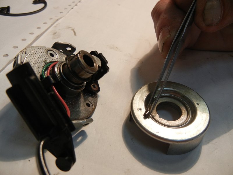

No es tan difícil de comprender, y con ayuda de una foto aún menos:
Sólo tenemos un captador en el bote, y dentro del mismo gira un disco con dos oberturas opuestas. Lo mismo vale en el caso del platino. Pues ahí está la explicación: por cada vuelta del disco el captador manda señal dos veces. Si tenemos en cuenta que gira a la mitad de revoluciones que el cigueñal, entonces se deduce que por cada vuelta del cigueñal tendremos una señal del captador, es decir, una chispa de bujía. Por tanto siempre tendremos una chispa perdida en uno de los cilindros por estar en escape/admisión. Por eso en éste caso concreto no veo yo dónde se encuentra el distribuidor puesto que no distribuye nada al producir una sola chispa para los dos cilindros.
En mi jerga particular me entiendo mejor cuando llamo "bote" al dispositivo en cuestión. En un foro de aficionados no es cuestión de ser un académico, sino de saber lo que tienes entre manos, para qué coño sirve, y lo más importante, cómo trastearlo y no cagarla. Podemos entrar en tratados y tésis sobre el magnetismo, efectos Hall, etc... pero a mí se me atraganta y me aburre.
Entonces por cada chispa (en ambos cilindros saltan simultaneamente, por lo que se podria contar como una chispa sola) es una RPM. El piston cada vez que sube (ya sea en compresión o en escape) en NUESTRAS Boxers recibe una chispa. Y cada vez que el piston sube y baja, es una vuelta de cigüenial o sea una RPM. Por lo tanto 1 chispa=1 RPM (No importa si es chispa, perdida o util).
Si la pistola estroboscopica usara cada chispa para medir las RPMs, entiendo no habria que dividir nada, ya que cada chispa es una RPM.
