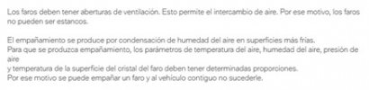

Y consultado el concesionario, nos contestaron esto:

En el manual de la F900XR no lo se, pero en el de la S1000XR, pone esto:
Creo que, caso cerrado. Muy de marca premium no es que sea, pero es lo que pone en el manual de usuario.

He estado revisando ya por curiosidad y ni en mi manual de papel ni otro que tenía en PDF viene, concretamente la página 233 aparece en blanco.
Revisando los manuales de otros años parece ser que lo incluyeron a partir del manual del año 2021(modelo 2022) y sucesivos! en S1000xr

Buenas!!
que se le va a hacer!!!
