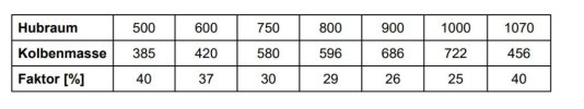

Por suerte MA_Oliva se me ha adelantado con una explicación profesional, así que solo aporto algunos datos históricos sobre las 2V que confirman que una reducción en el peso de los pistones parece recomendable. En Alemania hay pletoria de ofertas en este sentido.
Recurro a unos datos y a un cuadro publicados en el foro alemán https://forum.2-ventiler.de/ .
Desde octubre de 1974 todos los motores 2V de la serie 247 ( las R45 y R65 son "serie 248" ) llevan el mismo cigüeñal y las mismas bielas. Mismo diseño, mismo peso, de la R50/5 con 32 CV a la R100 primera serie con 70 CV. En ensayos con el modelo más potente de la época (R75/5), los constructores decidieron compensar el 30% del peso de las masas reciprocantes (pistón / parte de la biela) con peso adicional en el cigueñal. Y este cigueñal optimizado para la R75/5 se montó también en todos los motores posteriores hasta el final de las 2V. Se ve que BMW ya tenía controladores para los gastos.
Como el peso del pistón varía según los modelos, el grado de compensación de este peso varía en los diferentes motores que se construyeron más tarde : el pistón de la R75 por ej. pesa 580 gramos, el de la R60 420 gramos, con la R100S o RS ( pre-Nikasil ) pasamos a 724 gramos.
Con la subida de las cilindradas aumentaba entonces el peso del pistón sin que se compensara este aumento.Sin embargo, la fábrica consideró que las vibraciones resultantes, más importantes en las 900 y 1000 eran aceptables. Así es como la 100S/RS de 1977 tiene la fama de ser la 2V que más vibra, mientras que el Kit 1070 de Siebenrock con pistones ligeros modernos y bielas aligeradas se ve "sobrecompensado".
Si además se considera que en 1981 se redujo considerablemente el peso del volante (de 3500 a 1700 gramos), se ve que todo esto funciona bien
en un amplio rango de variantes. Personalmente en mi /6 he pasado en varias etapas de 600 cm3 a 1000 sin tocar el bajo motor ( y le he quitado el 30% de peso al volante) sin problemas.
( cilindrada // peso del pistón completo// factor de compensación de este peso ) DE : https://forum.2-ventiler.de/
