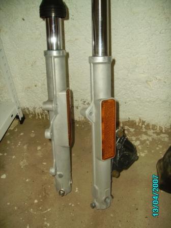

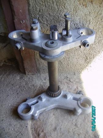

Y ya pasandome un poquito, como he dicho la he chorreado, y todas las piezas de aluminio han quedado mate, cuales debo o deberia de pulir para que cojan aspecto brillante y cuales deben de conservar su aspecto mate?
Mi idea es que quedara lo maximo de parecida a la original (si bien me gustaria meterle y sacarle muchas cosas  ::), y hacermela un poco a mi gusto, considero que seria destrozar mas que arreglar) y me cuesta encontrar buenas referencias que no esten "tocadas" y conserven su estado original para tomar notas.

Hola, por partes, a que te refieres con ribete? de pintura? El aluminio, de fábrica se parece a eso, aluminio. Si lo pules, será aluminio pulido, pero no como salió de fábrica. Yo que tú, le daría un poco de o bién cera, o bién 3 en 1 y con trapito bien distribuído para que te aguante más el chorreado limpio. Un saludo

Asi me queda el aluminio:

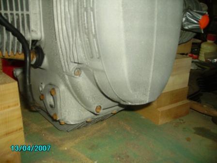

Y el motor, el cual por cierto, me saca manchas de salitre en el aluminio?? :-[

Sobre el acabado del motor, tal vez le hayas dado con microesferas muy grandes. Lo suyo es hacerlo con esferas de vidrio, que queda muy satinado y nada rugoso.
para que no se te ensucie mucho, yo utilizo o bien el protector de motor de Wurth, que es una laca protectora estupenda, o en plan mas barato un limpia salpicaderos corriente tipo 3CV que deja el motor "pegajoso" para que no se te peguen lso mosquitos ni la suciedad....

El motor si lo veo muy mal limpiado. Con que dices lo han chorreado?  Yo tenía mis tapas así, del salitre también
Y quedaron así. Como deben de quedar despues de un chorreado con microesferas
Prueba a darle con un cepillo de puas a ver si sale. Los tornillos si que los veo oxidados también...........  Un saludo

La moto me la chorree yo  :-/ i.... con arena  :'( :'( pero es que en mi pueblo no hay mucho mas (nada mas, y las prisas, las prisas tienen la culpa ;) ).
Os cuento que la moto vivia aparcada en primera linea de mar, mas concretamente en el puerto, delante el barco en donde vivia quien me la vendio, a eso achaco yo el jodido salitre que me sale ahora.
Probare a limpiarlo, pero no con Sonax o limpia llantas variados, e encontrado uno que es la lexe, como no de los de wurth, se trata de un limpiador agricola (es que soy payes) http://tienda.wurth.es/ecommerce/ap...portlet_catalogo_catalogoproductId=0890994420
He probado el sonax, y no hay punto de comparacion, este es mejor, eso si, es algo mas corrosivo y apetece meterse guantes de latex  ;D ( a lo mejor dentro unos dias le veo algo malo, pero de momento limpia que da gusto, aunque no me quitara el aspecto rugosillo de mi superchorreada)
Cuando lo tenga limpito, probare a meterle la laca que me comenta Mr_Twinflat que si no me equivoco debe ser esta http://tienda.wurth.es/ecommerce/ap...mp;portlet_catalogo_catalogoproductId=0892790
