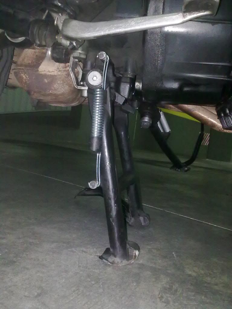

Bueno pues me dispongo a darle un repaso al escape de mi K100RS 16V,ya sabéis limpieza pulido y demás pero leyendo post para documentarme mas sobre la tarea,me empiezo a dar cuenta de que no son pocos los casos de grietas y fisuras que sufren estos escapes y la mayor parte de culpa lo tiene al parecer un silenblock de goma que esta en el lado derecho del escape.Bueno pues ya me pongo nervioso al ponerme de rodillas y ver que yo no tengo dicha pieza!!!!!!!!!!!Pues no pasa nada se compra se pone y fuera,¿pero donde se sujeta este?a ver si alguien me puede aclarar algo jejejeje. Adjunto una fotillo
Efectivamente falta la mitad del soporte del escape que deberías comprar YA si no quieres que se te raje:
Tienes que pedir la 13 (ref.: 18 21 1 464 437) y la 14 (ref.: 18 12 1 464 754). 35€ aproximadamente. La pieza 13 va sujeta a la caja de cambios por el tornillo del caballete: ese gordo de allen de 6 u 8 mm que me parece (con la suciedad no se ve bien) no llevas puesto.
P.D. Al ver la foto no he podido evitar fijarme en que la bomba de freno trasera rezuma un poco y los casquillos del caballete van faltos de grasa y que por el filo se ve algo de óxido. Limpia bien la zona que al parecer tienes una pérdida de aceite.
Entendido compañero mañana mismo me acerco al conce a ver si lo tienen perooooo YA.((La pieza 13 va sujeta a la caja de cambios por el tornillo del caballete: ese gordo de allen de 6 u 8 mm que me parece (con la suciedad no se ve bien) no llevas puesto.))Nose muy bien donde te refieres pero seguro que con la pieza en la mano lo veo mejor.Lo de los casquillos de el caballete lo tengo presente dado que lo quiero poner al día y darlo un pintaete jejeje lo del freno no tenia constancia de ello.Muchas gracias compañero cuando lo tenga en su sitio os informo;)
