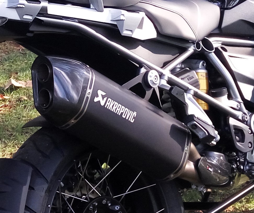

Buenos dias, tengo una duda y no quiero tocar nada no sea que se "estropicie" el escape. Vamos a ver si me explico y luego subo una foto.
Quiero quitar los dbKiller para escuchar el sonido y al ir a hacerlo he visto que parece que vienen como con un punto de soldadura en la cabeza del allen... no se si es normal o hay que romper ese punto al aflojar el allen... igual viene para que no se quiten o no se desmonten en el transporte...
Alguno puede decirme si le paso o sabe algo...
gracias

Buenos días, efectivamente, al girar con la llave salta el punto, luego quitas los casquillos, no es un dB killler normal con tubo, son solo dos casquillos pequeños. Por cierto, cuidado al quitarlos, no se te caiga el tornillo dentro del escape....
Ipiee
4 Mar 2015
26
Muchas gracias, ya me imaginaba que eran casquillos, los tornillos los vuelves a poner o al quitar el casquillo los dejas sin poner?
Para que no caigan me comentaron que utilizara chicle en la llave allen...
Imagino que sonara algo mas sin los tapones no?

Déjalos puestos mejor. y los dbkiller al baúl, por si acaso te paran los ejecutores de la ley y se ponen quisquillosos.

Muchas gracias chic@s voy a quitarlos a ver si suena un poco mejor... gasssss

pues cuando los quites nos dices si suena mejor o atrona demasiado. yo coincidi con un tio que los había quitado y los había puesto del revés , me dijo que sonaba mas pero si te paraba la medeterica no te podían sancionar por que los llevabas puestos. os sonara a cuento chino pero no sonaba mal la moto. yo de momento no los quito

no es tan complicado... metéis un trapo a presión en cada uno de los orificios y asi anunque se os caiga el tornillo no se cuela.
El sonido , "garantizado" con casco cerrado y en carretera es "atronador" (por mi propia experiencia lo se), en EEUU se le llama a este efecto de "dromm" "aviones no tripulados", por la reverberancia que hacen, hay que pensar que el aislamiento acústico es una manta de fibra, que con el paso delos kilómetros ella sola se va quemando, por eso hay kit de sustitución para ir cambiándolas, y asi mismo cuantos mas kilómetros tenga el Akrapovic.. mas y mas sonara con y sin Dbkiller.

Sencillo .. !!
Mira el escape por la salida... ves que tienes 2 agujeros redondos por donde sale el "humo, sonido, gases.. ", vale,!! si te fijas veras que llevas en cada unas de dichas salidas superior e inferior, como un "anillo" metido y que sobre sale unos 2/3 mm, .... ahora mira por dicho orificios, como a 1 cm interiormente veras en el lateral de la izquierda de cada uno de los orificios un "tornillo", obviamente ves solo la cabeza de este y de forma lateral, este tornillo es de llave "allen", (no recuerdo la numeracion..), bien, metes la llave allen y sin miedo "HABIENDO INTRODUCIDO ANTES UNOS TRAPOS BIEN PRIETOS, EN CADA UNO DE LOS AGUJERO Y PARA QUE NO SE TE CAIGA LA LLAVE DENTRO NI LOS TORNILLOS", con fuerza aflojalos, haran un "crack", es porque rompe el punto de soldadura que lleva cada uno.... sacas el tornillo y ahora metes los dedos y vas sacando estos anillos que antes comentaba.
Si ves que no salen, porque esten pegados, calienta la moto un poco.. solo un poco, o aplica 3-1 para que lubrifique... o a las malas.. trapo y alicate y tiraaaaa !!!
Y ya ta !!, para ponerlos... pues a la inversa, para pasar ITV.

Hola, en la 800 no lo he hecho nunca, pero si es del tipo de la 1200 e incluso el de KTM, hay que liar una buena !!.
Si puedes , pon alguna foto de el , donde se vea el orificio de salida y s ver si te puedo orientar

Puffff !! Es de los peores para hacer, hay que quitar los remaches y sacar toda la fibra interna , y luego llevar la boca metálica (la que ves con los orificios de salida) al tornero , para que corte y abocarde la salida.
Todo ello es una pieza , no hay Db-Killer como tal, es todo una pieza .
Creo que es preferible dejarlo como esta, porque además en tu caso es "irreversible" y encima, en función de los km que tenga el escape, igual tendrías que sustituir la fibra interna.

En algunos fotos taladran desde fuera y al romper la soldadura si sale un dbkillers...no se, habrá tipos, hacen rosca al dbkillers xa poder colocarlos o quitarlos.

Eso es para otro tipo de cola de escape, concretamente la de la GS1200, no es aplicable a la cola que ha puesto @Chispa3

Joder vaya putada, me voy a quedar con las ganas de poder quitar el Db Killer a mi Akra.
El caso es qué parece qué limando y quitando esas soldaduras qué tiene da la impresión qué ya va a salir el Db Killer
Pero desde luego si hay qué liar la qué dice @itorfeo desde luego qué no haga nada. Me tendré qué resignar.
Otra opción sería vender el Akra y sacarme uno qué se pueda quitar y poner el Db Killer para la Itv...
