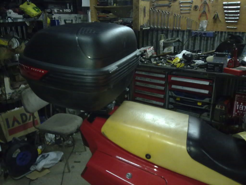

Buena idea la de sujerta el soporte al asa, asi por lo menos estara bien sujeta.
- ¿Como lo tienes puesto no molesta al acompañante?
- Y en la ITv al ser una sujeccion artesanal, no te pondran pegas??????????
Ya nos iras contando.

Cogerlo al asa ha sido buena idea, pues le da mucha estabilidad y puedo poner peso.
Aún no lo he probado con mi novia, pero supongo que tendrá que subir como cualquier otra moto que tiene maleta.
La ITV la paso el viernes si va todo bien; ya te diré si me dicen algo de la maleta.
yo la intentaria pasar solo con la sujeccion y el anclaje, sin llevar la maleta, asi se queda con la duda de si es original o no e igual te ponen menos problemas, intenta buscar una ITV donde se comente que no ponen muchos problemas, yo para no tenerlos me deplazo 100 kilometros entre la ida y la vuelta pero me sale incluso mas barato (me parece que pasarla me costo 19€ y pico)
No creo que tenga problemas, y si me los ponen, son 2 tornillos lo que tengo que aflojar para sacarlos.
Yo también voy a otra fuera de mi localidad, que apenas se meten con nada, y no son tan quisquillosos como otros.
pues eso que tu has dicho, te llevas una llave fija y una mochila para meter la sujeccion una vez quitada y en caso de que te digan algo, alli mismo delante del tecnico de la ITV se lo desmontas y asunto concluido, luego cuando quieras lo vuelves a montar y arreglado, saludos y suerte.

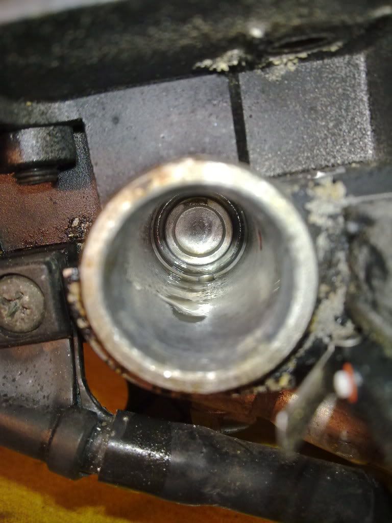

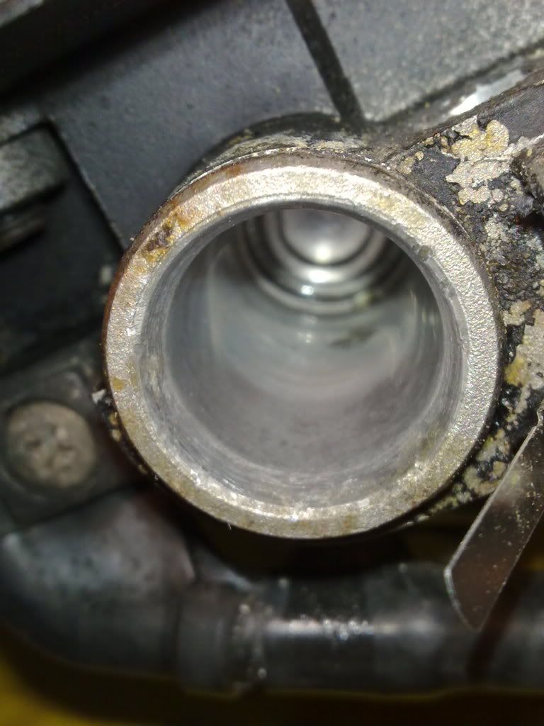

Hoy he desmontado la bomba y he mirado dentro, en la camisa
A primera vista no me parece ver nada; seco bien todo el líquido de frenos y le paso un nanaz muy suavemente por dentro, mojado en líquido nuevo.
No se ve muy bien, pero al principio de la camisa y por en medio hay unas manchas oscuras, que creo que son poros.
Al tacto no he notado nada, pero no se...

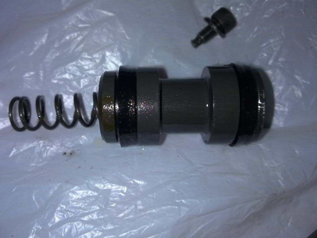

El pistón y el retén estaban bien
No estaba endurecido ni mucho menos.

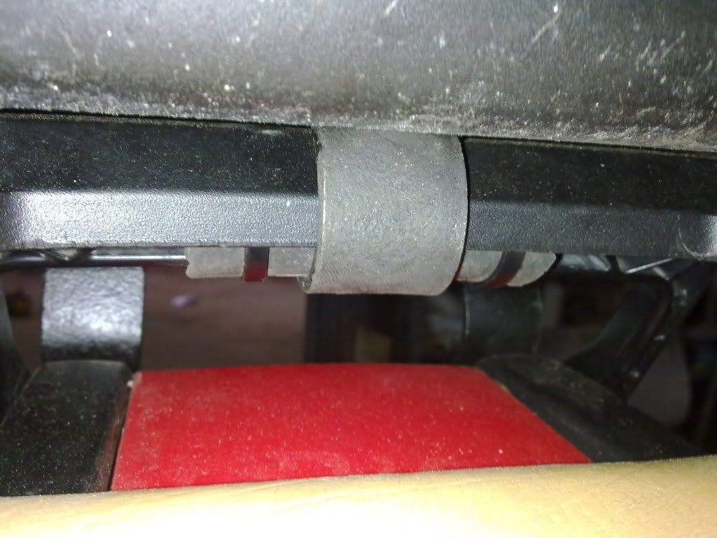

Por otro lado, así es como queda la maleta
Y aquí, aunque no se aprecia mucho, el soporte que pasa por debajo de asa (esta protegido con gomaespuma entre las dos bridas se ve)

Mañana te enseño el pistón con sus retenes, que cambié de la bomba delantera de mi moto hace unos años por pérdida abundante de liquido de frenos, para que veas que aun pareciendo buenos, no lo estaban ::).
Lo que me recuerda al comentario de Joselín AQUI:
14312D3B3237305E0 dijo:
Por cierto, yo no aprecio nada raro en los retenes, pero si perdía ... ::)
En BMW me han recomendado que cuando le pase la ITV a la F800ST le quite las maletas que lleva, que son las originales y las traía de casa... con eso te lo digo todo.
Yo desmontaría el soporte.

Gracias; lo tendré en cuenta.

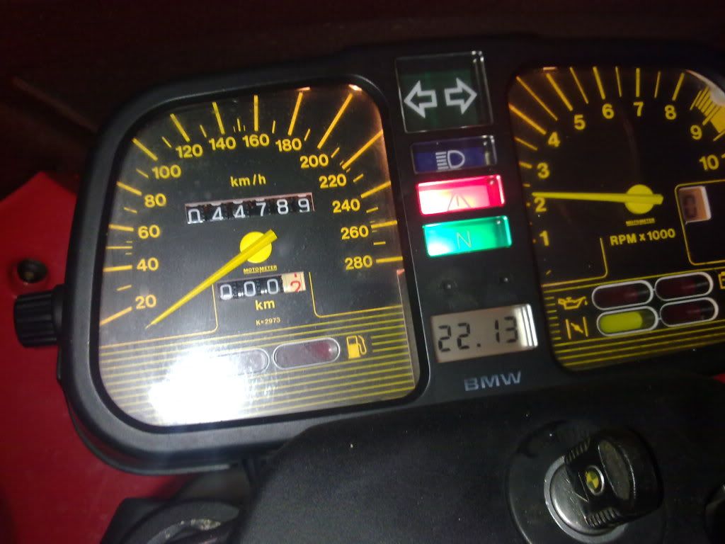

Al principio se me ha encendido un chivato rojo con el símbolo de Atención, pero a los pocos metros de la marcha se ha apagado. Es este en cuestión.

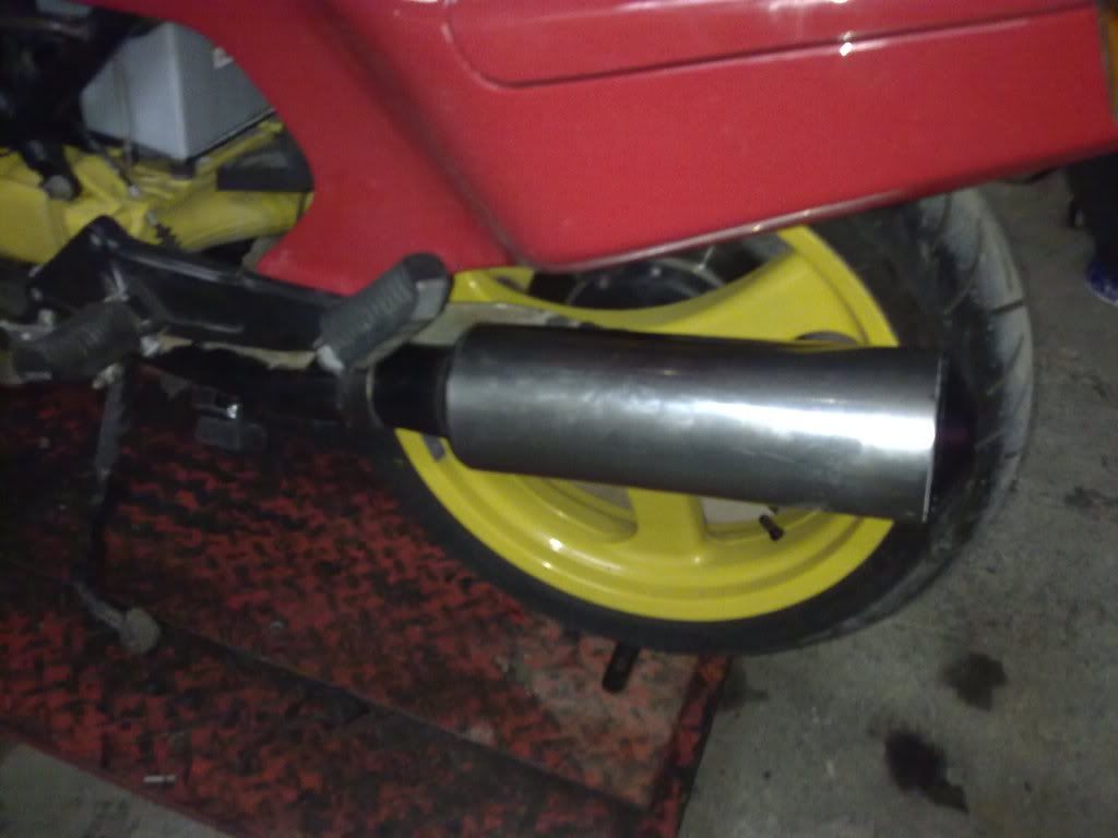

Mañana voy a pasar la ITV, y no tenía muy claro si la pasaría con un ''tubarro'' Laser, que hace un ruido ensordecedor... No le queda nada de fibra, y es directo. ::)
Al final, le he acoplado un silencioso de serie de una kawasaki zzr 1100 (SACRILEGIO!), pero la verdad es que ha quedado muy bien, discretito y mucho mas silencioso que el dichoso Laser... ¿Dónde habrá ido a parar el de serie...?!!! >:(

La luz roja en la mía se apaga en cuanto empiezas a andar, acompañado de un pequeño ruido, y es normal, es un chequeo del ABS. Supongo que en la K1 con el ABS I será igual.
Aprovechando que estamos cerca a ver si nos damos un día un paseíto, verás que cuando te acostumbres la moto te acabará encantando.
El funcionamiento del testigo, explicado en el manual  ;):
Como dices que se te apagó al cabo de unos metros, todo correcto en el apartado de luz trasera/interruptores de freno  :D.  Ahora ya sabes, a hacer el chequeo nada mas poner el contacto para apagar el testigo.
Sacrilegio es lo que hizo el dueño anterior con la moto, porque lo del escape es de juzgado de guardia.  Si eso, cuelga las fotos de como quedó el tirante del paralever por culpa de la "instalación" chapucera del escape  >:(.
No llegué a oir el motor en marcha con el Laser puesto, pero era de imaginar lo que cuentas del sonido atronador.  Si el escape de Kawasaki suena bien y te pasa la ITV (eso si que te lo van a mirar donde vas a ir a pasarla  ;)), pues genial. Así puedes buscar uno original con mas tiempo, o quien sabe, incluso dejarlo para siempre  ::). No será la única pieza japonesa que llevan las BMW K, desde el motor de arranque Nippon Denso hasta las suspensiones Showa   :o.
Yo le quitaría el soporte de la maleta y le pondria la tapa del colin original para ir a pasar la ITV.  Con el aspecto imponente que tiene la K1 de serie los vas a dejar flipados, y seguro que te hace ganar puntos ante ellos por si hay algun problemilla con el sonido del escape o cualquier otra cosilla.
Suerte  ;), y mandame un mensajito cuando pases la ITV.
Yo le dejaría el escape este, pero no se como irá... La zzr tiene dos escapes, uno por cada lado. Digamos que es un escape de ''600'', porque solo es para 2 de los 4 cilindros de la kawa.
De todas formas, si va bien se lo dejaré, si no, pues lo tendré para pasar itvs (si todo va bien) hasta que encuentre el original.

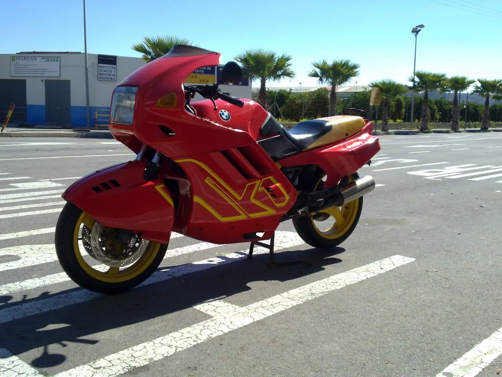

Ya he pasado la itv sin problemas; para no tener problemas he desmontado el soporte del baúl, pues eran dos tuercas y no me costaba nada.
Los decibelios justitos, pero ha pasado sin llamarme la atención.

El escape, por muy bonito que me ha quedado, no me queda otra que sacárselo, pues a partir de 5-6 mil revoluciones no sube con la alegría que debería hacerlo (esta solo pensado para 600cc, normal) pero ha cumplido su función de pasar la itv.
He desmontado el horrendo Laser para ponerle fibras, y no había NADA! ni rastro de fibra... Esta tarde recogeré la fibra y lo montaré.

Despues de pasar la mañana en el local de Bollicao, destripando un poco mas la moto, ya vamos descubriendo cosillas que espero nos lleven a solucionar el dichoso fallo que tiene a medias-altas vueltas  :).
Pese a los 45.000 km que acaba de cumplir, el tiempo que ha estado parada ha hecho mella en esta joyita de la ingeniería alemana, lógico viendo lo que pasa con todas esas K que se recuperan por el foro. Desgraciadamente, hoy tenemos que añadir a la lista de bajas al radiador, que nos ha pegado un buen susto cuando ha empezado a soltar vapor mientras calentabamos motor para poner el vacuómetro  >:(.
Sorpresa tambien nos hemos llevado al ver los tornillos dorados de ajuste del ralentí.  Para empezar, los 3 primeros estaban abiertos cerca de 2.5 vueltas cada uno, mientras el cuarto apenas llevaba 1 vuelta  :-?.  Y anda que no habré visto yo tornillos de esos en mi vida, pero estos se llevan el premio a los mas mugrientos de la historia, y lo que se veia por las toberas no se quedaba atrás. Premio compartido.
Despues de limpiar todo bien y comprobar que los tapones de las tomas de vacio tambien estaban para el arrastre, cosa demasiado habitual, ha llegado el momento de conectar el vacuómetro. Cilindros 1 a 3, todo bien. Cilindro 4, pasa totalmente de nosotros  >:(.  Pese a cortarle el paso de aire completamente con el tornillo, el tio sigue funcionando.  Tendremos que mirar otro dia posibles tomas de aire en las gomas de su tobera, porque con el incidente del radiador y viendo que el tiempo se nos echaba encima, hemos cortado ahí.
Mis mas efusivos saludos para el taller que "ajustó" la inyección la última vez, y que dejó los tornillos de esa manera "tapando" el problema del 4º cilindro en vez de solucionarlo >:(.  Al menos tuvo el detalle de no tocar los tornillos lacrados, que viendo el percal que hay por ahí, es un alivio.

Ah, y parece que se ha solucionado el problema con el reloj de nivel de gasolina.  Solo era suciedad en el conector, parece que te vas a ahorrar cambiar el aforador  :D.
A diferencia de lo ocurrido el viernes pasado, cuando estuve tocando la distribución de una K1100LT con ABS2 y gris verdosa de otro forero cuyo nombre omitiré  ::), hoy he tenido a mi entera disposición una botella de agua mineral de 1.5 litros  :D :D, así como mi habitual café de las 12.  Así da gusto.

Una foto del viernes esperando en la itv...
Mira que decirme los de la itv que menudo ''sofa con ruedas'' riéndose de la pobre... >:( >:( Con lo guapa que es :D
