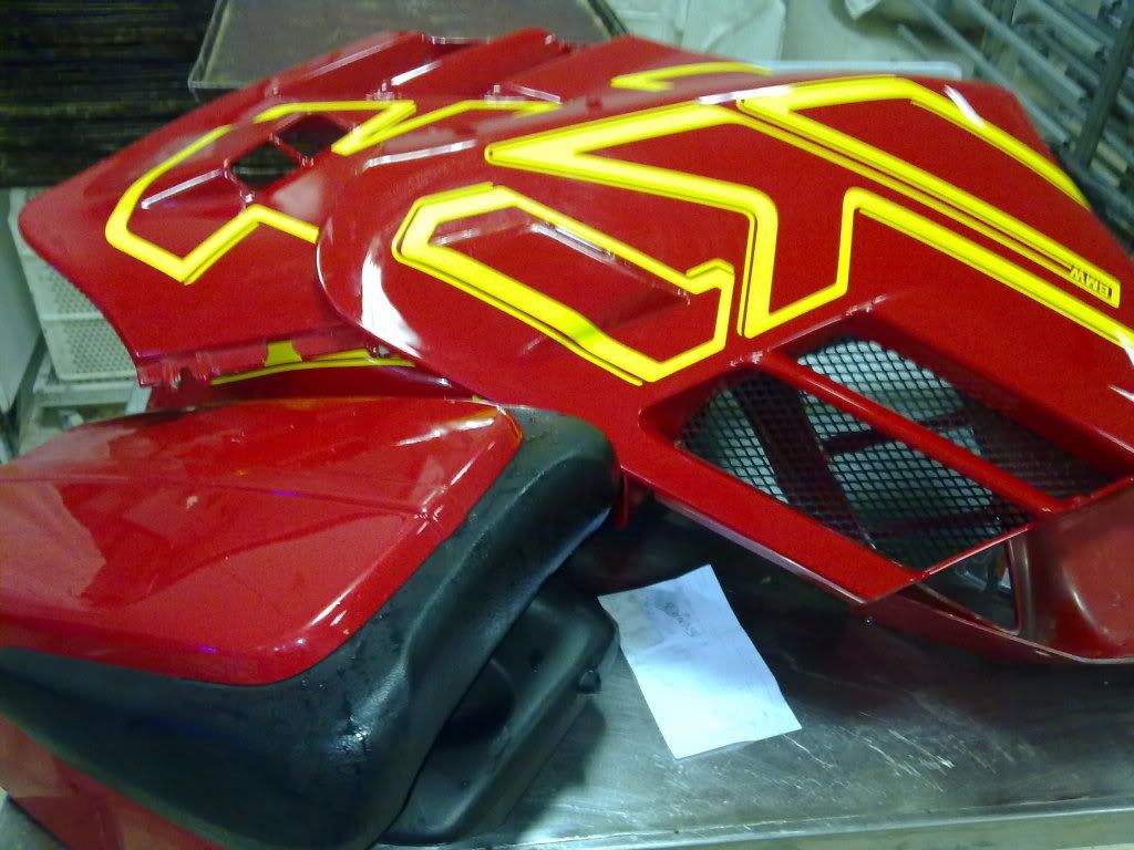

Hoy en casa de un amigo, me ha propuesto una solución si no le sacamos punta al motor; me ha preparado un de motor de reserva de motocultor! al menos ha tenido el ''detalle'' como él dice, de buscarme uno con la tapa amarilla a juego con el cardan ;D ;D ;D
Y estos son los plásticos después de pasar por el fregadero

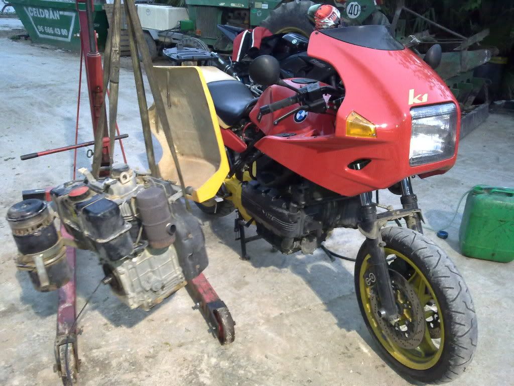

Ya tengo la bicha desmontada de nuevo, y ayer pudimos llegar a sacar el cuerpo de las mariposas. Mugre y porquería hay para parar un tren, así que ahora toca limpieza con brochita y mimo. Sacando la caja de filtro también pudimos ver que el snorquel estaba roto, pero no había tirado nada de aceite. De todas formas ya esta pedido.
En estar todo bien limpio intentaremos encontrar por donde coge aire el 4º cilindro.
