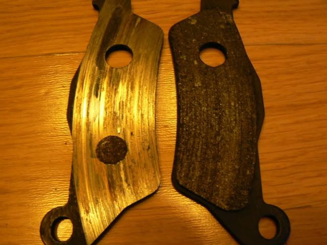

Resuelto el enigma ;)
Al montar unas brembo nuevas, los pistones de la parte interior "sobresalen" mas. Siempre pense que quedarian simetricos o por lo menos no recuerdo que en anteriores modelos fuese asi.
la izquierda es más gruesa...la profundidad de las ranuras de desgaste es mayor
392A3D2B2C3D36580 dijo:
La placa que hace presion y el angulo de la foto tapa el grosor, pero son identicas. Fijate en la parte superior.
730700121575180E141312410 dijo:
Hay muchisima diferencia...... :o
Sí, tengo que echarle un vistazo, ya que en la otra pinza los pistones interiores tambien estan mas salidos que los exteriores, pero no tanto como en esta pinza.
