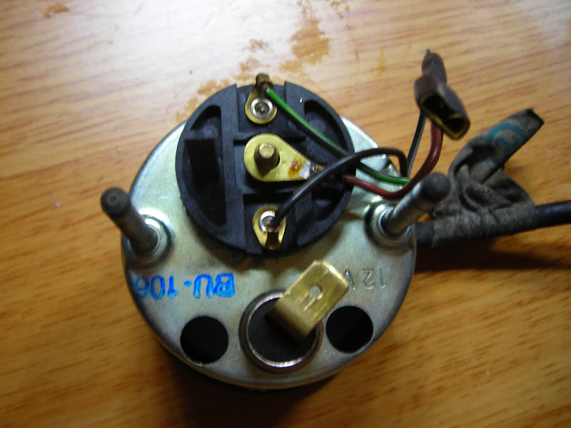

Le metemos mano por detrás, y vemos esto:
(FALTA FOTO CON CORAZA)
Todo el conjunto del reloj está metido en una especia de alojamiento, que se quita soltando dos tornillos de plástico (se quitan a mano sin problemas). Soltando los tornillo sale la pieza del reloj. Nos quedamos con la pieza del reloj en sí:
¿Veis los tornillos largos? por ahí se aloja el reloj en el contenedor.

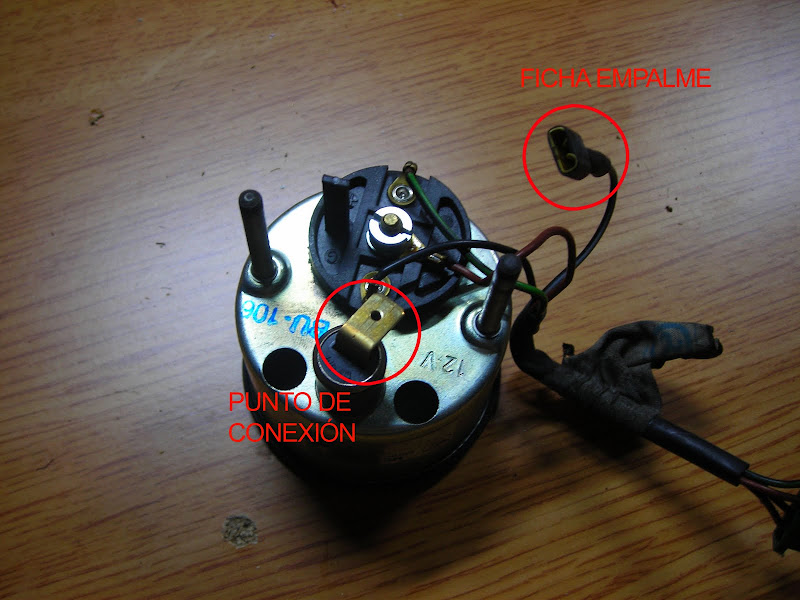

Vaya por adelantado que no tengo "ni papa" de mecánica, y mucho menos de electrónica, pero supongo que de los tres cables en línea que se ven sobre la pieza redonda de plástico negra, los dos de los extremos son los polos + y - de corriente a 12v; el del medio será del sensor de temperatura, y el que se ve aparte con una ficha de empalme alimenta a la bombillita que ilumina el reloj.
Empecemos por lo sencillo: quitamos el cable "INDEPENDIENTE" que va con una ficha de empalme:
Vamos a quitar todos los cables, que molestan un poco.

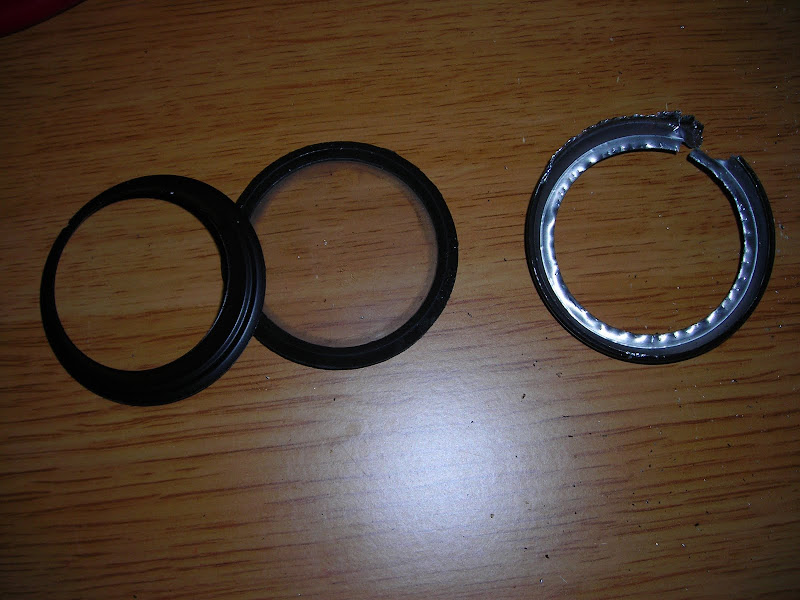

Cojo el minitaladro y hago un pequeño destrozo. El objetivo es poder retirar la arandela completa. Es de metal blando, con lo cual quiero decir que aunque es una arandela metálica es muy maleable, pero está tan pegada que es imposible retirarla sin romperla o dañarla bastante (a no ser que haya una herramienta especial para esto).
Operando. Hago un pequeño taladro para poder quitar la arandela. A partir de ahí, ya puedo meter la punta del destornillador para retirar la arandela:
Hecho está el destrozo, pero el objetivo se ha conseguido:
Como véis, salen tres piezas: la arandela protectora, un soporte con el cristal y otra arandela más interior.

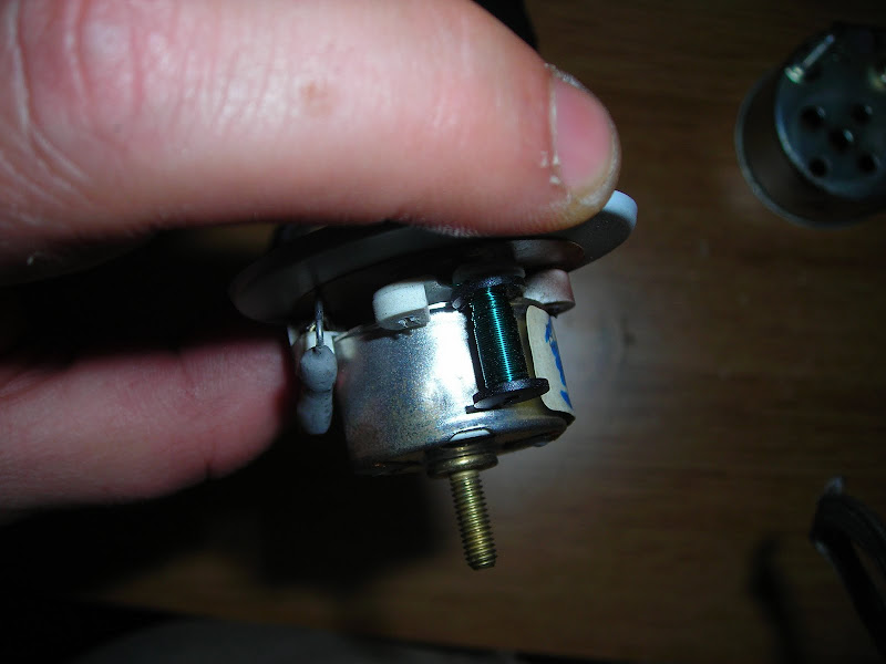

Lo que hay en el interior sale como una pieza completa. Vemos la trasera:
Vistas laterales:

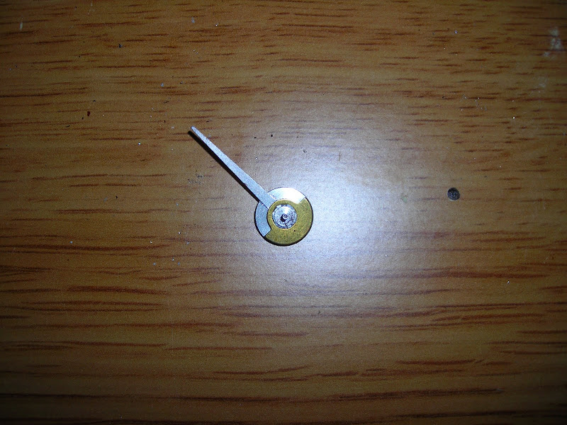

Vamos a demontar el frontal. Hay que quitar los dos tornillos que se ven y tirar de la aguja hacia arriba (está pinchada a presión):
Detalle de la aguja:
Y mira qué me encuentro: una soldadura rota aquí:
Y también está cortada la unión con éste hilo de cobre al punto de soldadura:
A lo mejor tiene arreglo y temgo un reloj de temperatura operativo de repuesto ... pero lo que no tiene arreglo es la arandela exterior de metal blando que cierra por arriba el reloj.
Conclusión. Si es posible quitar la arandela exterior y poner otra, no hay problema en cambiar el cristal.
La cuestión es ¿Alguno sabe de la herramienta que embute ese aro de metal blando? ¿Se puede comprar el aro en bruto y aunque sea de manera artesanal volver a cerrar el bote?¿A alguien se le ocurre algún sustituto de ese aro?

El aro exterior hay que sacarlo con cuidado para no destrozarlo, al menos por la cara visible  ::).  Como ya se ha explicado, basta con separarlo por la parte de atras con un destornillador finito, haciendo palanca entre el bisel y el cuerpo del reloj, lo justo para que se libere y empieze a girar.  Una vez que se mueve, basta con soltar un pequeño trozo y, como explicaba con el simil de las cubiertas, ir sacando el resto.
Para embutirlo de nuevo una vez puesto el cristal que sustituirá el plástico, mismo procedimiento.  Metemos primero la parte que hemos separado, y girándolo entrará el resto.  Cuando esté todo dentro, apretamos la parte que hemos separado y listo.  Yo para apretarlo uso una extensión de llave de carraca, para poder hacer fuerza mejor.  Y para asegurarme de que hace el mejor contacto posible y mantiene la hermeticidad, pongo el reloj boca abajo en el suelo y sobre los 2 tornillos le pongo peso (un sillón  :p) y le doy unos apretones a la solapa con la extensión.  Como estamos tocando la parte no visible, una vez puesto en la moto ni se nota, y de todas formas siendo finos se puede pintar la parte de abajo para que no se vea el metal del aro cuando saquemos el reloj de la moto.

Gracias por la info, pero o yo soy muy torpe o muy impaciente, pero la verdad es que me fue imposible meterle mano a la arandela por la parte no visible ... estaba prensada a conciencia, y terminé cortando y rompiendo a lo bestia.
