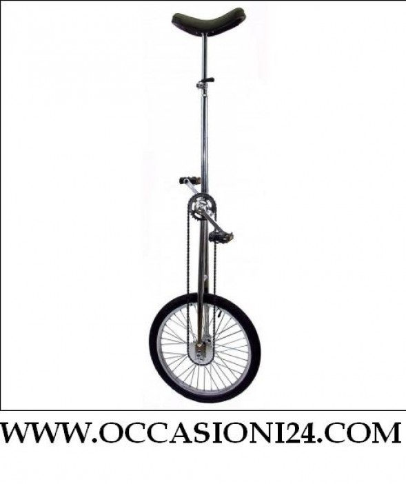

En fin, son solo cuestiones geométricas, jodan o no son como son. Todo esto lo provoca la anchura del Neumático, si fuera de ancho cero daría igual la altura del CG, pero al trasladarse la pisada hacia el interior suceden cosas, geométricamente inevitables. Mas Ancho, mas tumbada, Mas bajo el CDG, mas tumbada. Que sea A o B donde pase la resultante no cambia lo anterior. Si alguna vez tenéis la ocasión de probar una moto "Playera", esas de ruedas gordas, os daréis cuenta lo que hay que "tumbar" para girar un poquito ...
Y si algún día probáis un artilugio de estos, tendremos que tumbar muy poquito ...
