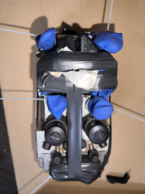

Este finde fue lo que hize, bien embalado con todas las conexiones tapadas, dejándolo drenar bien de liquido de frenos
Soltándolo todo con orden
Tapandolo todo, para evitar que mientras dure la revision entren impurezas en el circuito.
Servo despues del drenaje, para su preparacion y embalaje.
Ya esta embalado, con plastico de burbujas y buen embalaje.
Mañana, con suerte estará, en destino.

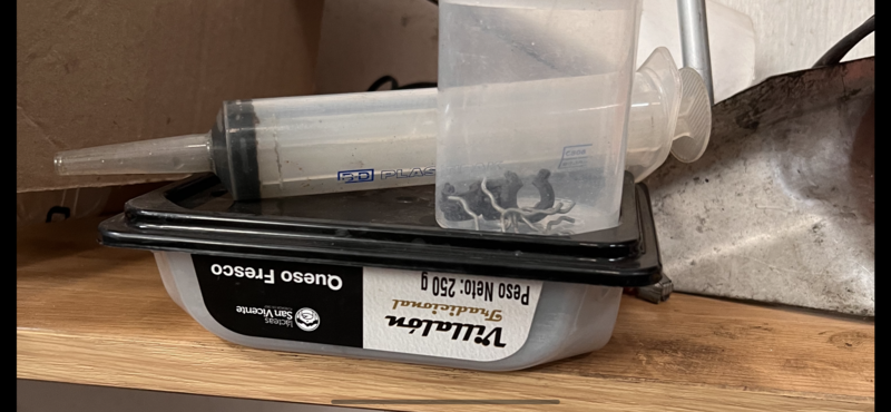

Aqui tengo todo guardado, para su montaje

josema_sg tengo el modulo ABS en las mismas condiciones, liquido en el motor trasero corroido ,dejó de funcionar y ahora que lo he desmontado y probado parece ser que no está quemado. Escobillas tiene pero se las voy a poner nuevas y todas las toricas, por cierto donde las has encontrado y sobre todo las que son rectangulares de los sensores de presion.
He encontrado algunas en la pagina 1 2 3 rodamientos.es
¿Le has metido 12v al motor y funciona? Entonces no será de ahí la avería.
Podías poner alguna foto y contar más cosas, que el tema interesa a los que tenemos esos módulos.
Compre todas las toricas en 123 rodamiento. Las mías de los sensores de presión eran redondas, así que no te puedo ayudar en eso.
Las escobillas de casa van remachadas, así que tienes que taladrar el remache y soldar las nuevas. Importante ya que abres cambia también el retén de la bomba, por el que pasa el eje del motor hacia la bomba.
Hola, te refieres al de la turbina? Con esta dilatación salieron las juntas.Lo mismo el problema viene por ahí.
