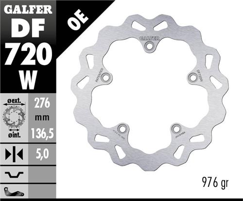

A expensas de ser tachado de maniático, los discos lobulados de galfer, que aumentan el diámetro de estos de 305 hasta 320, me parecen preciosos, pero... y el trasero, tener los delanteros lobulados y el trasero "redondito" choca un poco desde mi punto de vista, ¿hay también un kit para el disco trasero?
Tienes el disco trasero a juego:

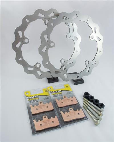

El kit delantero del que habláis es este:
HandlerImagenes.ashx
Ventajas de tener pinzas radiales, con un separador y tornillos más largos solucionado.
