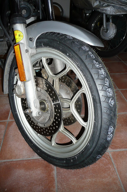

Como estoy liado con la cafetización de mi R65 y las modificaciones en las motos de Impala250 y Junior80, queremos aprovechar el nucleo interno de los discos delanteros (5 agujeros) y poder montar un pista exterior de 285 mm de diámetro como montan las K's en lugar de los 260 mm que llevamos. Con esto podemos permitirnos el lujo de montar una horquilla de K con nuestros núcleos de 5 agujeros, en nuestras mismas llantas, pero con una pista adaptada y montar los frenos brembo de 2 o 4 pistones a nuestro gusto
Los discos que nomtan las R100/45/65 tienen las siguientes medidas:
260 x 144 x 5 mm
mientras que las K's montan las siguientes:
285 x 165 x 4.5 mm
Los discos propuestos son:
285 x 144 x 4.5 mm
