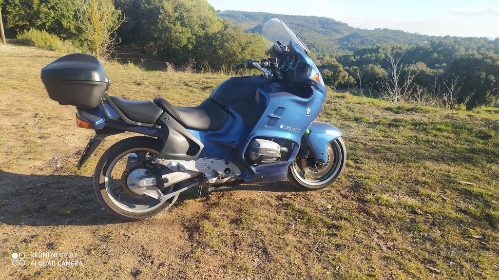

IMHO . Yo creia que mi 850 RT era LA BOXER, pero mi 1200 RT serie I si es LA BOXER. Todos los modelos siguientes se van alejando poco a poco de mi concepto de este motor, opinión de la que se puedde discrepar a discreción.
Pues llevas toda la razón Manuel, lo bueno dura poco anunciado, y eso que estoy ahí ahí mirando todos los días a ver si aparece algo razonable….
Pd: BONITA FOTO!!! Saludos
