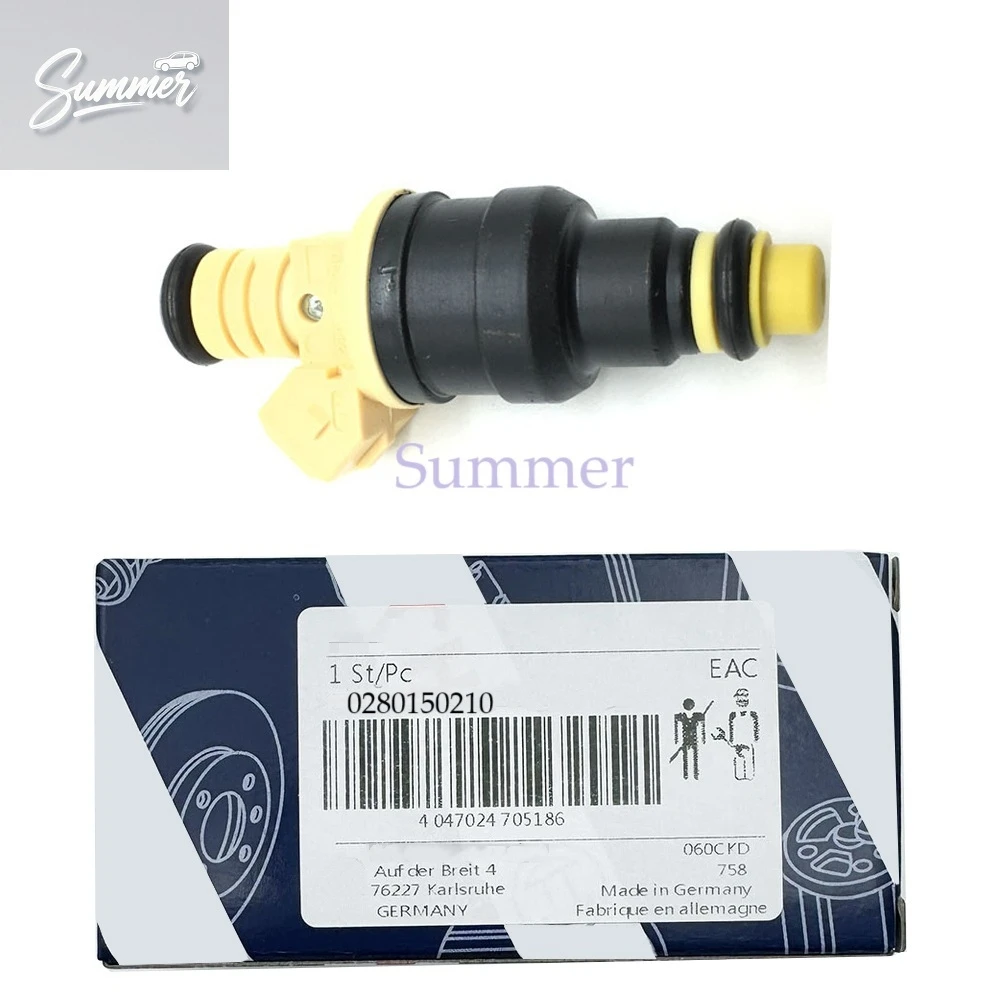

Depósito estaba impoluto no lo mismo que los inyectores llega ya la gasolina al rail de la inyección pero los inyectores no sacan nada 7 años parada y uno al sacarlo se ha roto así que ha comprar unos nuevos. Que comiencen los juegos del hambre 🤤
Joder. Que raro! Que falle algún inyector y gotee o no pulverice bien, se entiende. Pero que ninguno inyecte ...
Y que mala suerte romper uno de ellos al sacarlo.
En fin: Wallapop es muy bonito 😝
Pues yo estaría más tranquilo con inyectores Bosch originales de segunda mano comprobados en un Bosch service center.
Seguro que hay algún sitio en tu ciudad que los limpia con ultrasonidos y los comprueba en banco. No he probado nunca con unos de AliExpress (mi opinion no está basada en mi experiencia con ellos) pero si presencié una vez los Bosch de mi vieja T3 del 92 en un banco y quedé gratamente sorprendido de que tras 30 años de uso aún conservasen el caudal y spray pattern como recién salidos de fábrica. La calidad de fabricación de las primeras inyecciones de los 80-90 era impresionante. Hechos para durar.
Si algún inyector da menos caudal que el resto, implicaría mezcla pobre. Y está condición a la larga puede ser muy dañina para el motor.
Siento el tocho, pero yo llevaría a limpiar por ultrasonidos y comprobar caudales monte los que monte (lo de comprobar caudales es muy sencillo: lo puedes hacer tú mismo con algún método casero).
La moto llevaba parada: desde el 2019 al sacar los inyectores había chapapote y el que se ha roto se ha quedado la punta amarilla pegada en el agujero pero ha salido todo bien mañana pongo fotos 👌🏻
