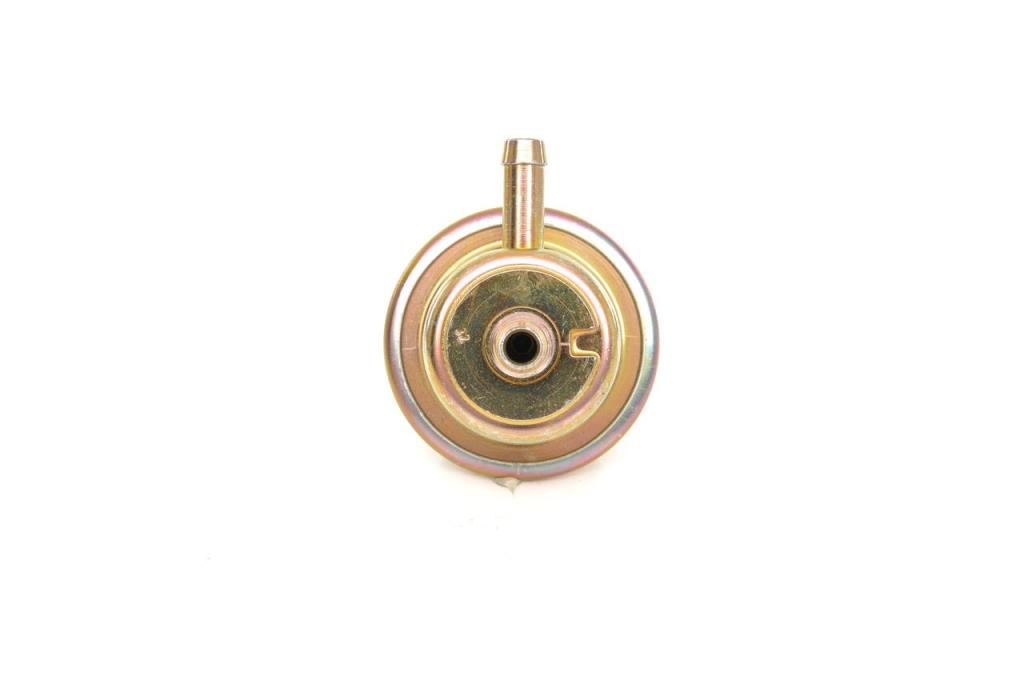

Ahora tengo otra duda. En la web alemana venden un regulador de presión de 3 bar que además recomiendan montar junto con estos inyectores. Según tengo entendido la bomba de gasolina que trae la K75S es de 3 bar y el regulador de 2,5 bar. No sé si vale la pena hacer este upgrade tambien..
¿Qué opináis?
¿Qué opináis?

Yo diría que el que llevamos es de 3 bar.
En la r1100s y k1200rs llevan de 3,5... pero diría que los demás son iguales.

La ref. que llevamos es 13531460451
buscandolo en Oscaro, nos lo presenta como BOSCH, aunque no nos da la presion
la misma ref. la buscamos el Tills.de y tambien nos lo presenta como BOSCH.
Aquí si nos pone la presion, 2,5 bar.
Si no me falla la memoria, la bomba de combustible es la que da 3 bar.
Y el regulador es el encargado de mantener la presion en 2,5 bar, el sobrante, al deposito.
En la RMT de la K100, paguinas 19 y 20, lo podemos leer.
Creo que es igual para los tres modelos, 75, 100 y 1100.
Un saludo, Pepe.
Efectivamente en la web de Bosch no indica la presión, además de que pone que está descatalogado desde 2017.
Según pone en el RMT de la K75 la presión del regulador es de 2,5 bar.
¿Alguien conoce la referencia del equivalente a 3 bares?
