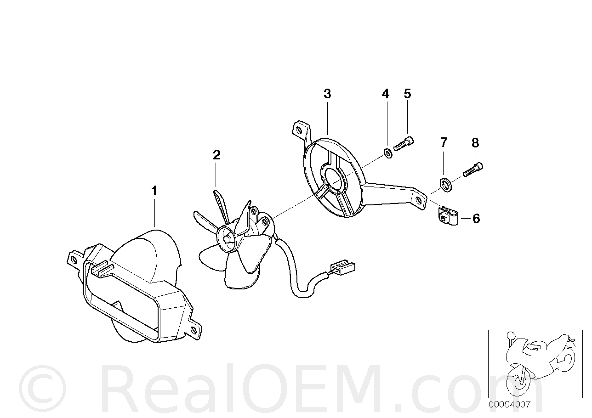

¿Por que a los boxer no se le ponen un pequeño ventilador como llevan las de la G.C?,¡No irian mejor ,mas estable termicamente.
Yo ,me gustaria ponerle a la mia un ventilador tipo ordenador pero con mas caudal ,inter calandole un termostato de los de tipo semi-conductor(electronica).
¿Que pensais?.

algo de ayuda, para las RT
http://www.realoem.com/bmw/diagrams/q/s/133.png

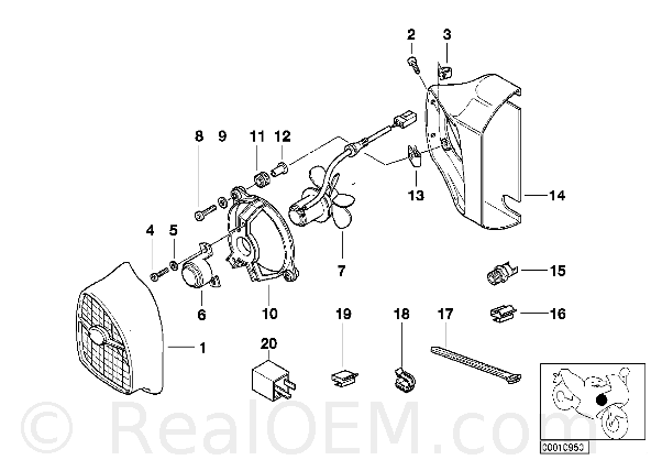

para las R-850/1150-R
Pues fíjate RAFA, no había reparado nunca en ello, y cuando he metido mano a una RT nunca había sido por ahí. Pero bueno, mañana mismo en los estantes de ventiladores del motodesguace donde trabajo, me voy a agenciar uno ;D ;D ;D ;D ;D
Despues seguramente le haré una instalacion de "funciona cuando yo quiero" ya que como llevo termómetro de temp lo tengo controlado. Y en los atascos ¡¡a funcionar!!
