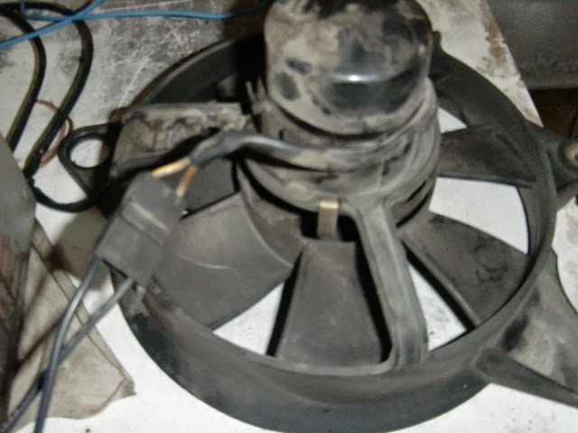

Buenas tarde, he comprobado el electroventilador y ni se mueve, sabes la referencia de alguno compatible ya que creo haber leído que el que trae esta descatalogado y donde conseguirlo, me han comentado que podría ser de las escobillas. Sabeis donde podría comprar uno en caso de no tener reparación, gracias por vuestra ayuda.

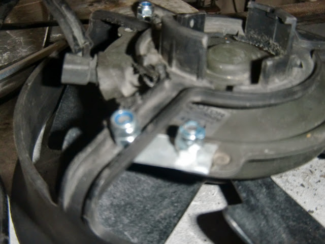

Electroventilador adaptado de una Suzuki Gx 750, de segunda mano,
aunque prácticamente nuevo,dos cogidas coinciden
,a la tercera con una chapita de unos 7 cm. queda de lujo,
para la conexión eléctrica se le sustituye la clavija por la del antiguo electroventilador
y a correr
Por cierto el electroventilador 45 euros.....en mil anuncios

KUK, lleva en su K100 uno nuevecito de Yamaha R-6 del 2000 nuy facil de encontrar sobre el soporte original
y otras candidatas con el mismo diametro de palas, son abundantes...porque si algo de bueno
tienen las japonesas deportivas, es que son donantes potenciales de piezas casi nuevas
a estrenar.

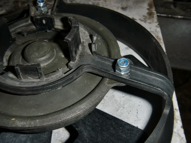

Otra opción más parecida al original...Kawa GPZ 600
Otro fácil tambien de adaptar...Kawa ZZR 600
OK Sak3,el electroventiladores la R6, GPZ 600 y la ZZR hayque hacerles alguna adaptación o se montan tal como vienen, muchas gracias, ya os iré contando y espero encontrar alguno.
El de la Kawasaki ZZR-600, te sirve, como te dice SAK3. A mi me cobraron unos 15€, creo recordar en Motostión hace ya unos años. Finalmente no tuve que ponerlo, pero lo tengo ahí, por si acaso.
Hola!!! Yo llevo el de una gsx srad, lo monté sin utilizar el soporte original de la k, es muy sencillo de acoplar tambien. Me costó 15 pavos a un particular de aqui mismo, yo creo que incluso dan mas flujo de aire que el original y seguro que menos problemas.
Si abres el viejo veras las escobillas derretidas seguro, pareceran dos caramelos Werthers de esos... El eje se agarra y el motor no tiene fuerza para moverlo, se calientan las escobillas hasta que se derriten y dejan de hacer contacto.
Salud!!
Hace mucho tiempo TABAYU ya comento por el foro que los ventiladores de las japos dan mucho mas caudal, refrigerando en menos tiempo. los que habeis abierto alguna vez el ventilador de nuestras motos, sabreis que las escobillas estan montadas sobre un plastico que no es muy duro con lo cual en cuanto pilla algo de calor derrite el soporte de las escobillas y adios al motor. Tambien hubo otro forero que nos hizo un buen tuto para mantener en orden de funcionamiento nuestro ventilador y es ponerle unas gotas de aceite de maquina de coser al fieltro que lleva el ventilador con eso impedireis que se agarrote.

Buenos días, tras haber estado un poco liado buscando un electroventilador he encontrado uno de una ZZR 600, bueno pues una vez en casa me he puesto manos a la obra, lo he tenido que adaptar a la carcasa original.
Solo me queda agradecer a todos vuestra ayuda e interés que me habéis demostrado, os pondría unas fotos pero no se como hacerlo.
