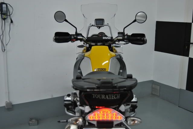

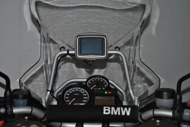

Hola, pués yo te recominedo el tomtom rider II , lo tengo des de 2007 , lo he tenido instalado en una gs adventure luego en una r1200s y ahora en mi actual r1200gs ... va fantastico y te aseguro que a la que hagas la más minima salida ( que no sea a por el pan ... ) lo llevarás contigo ... tema radares etc ... lo llevo con su soporte original de bmw , es una brida que se sujeta en el soporte de la pantalla y este al soporte totom , luego tengo un cable de alimentación directo a batería con un interruptor y listos .... ;)
En la última foto se aprecia ,un poco ,el soprte bmw que a su vez sujeta el sopote de tomtom ,también si te fijas , verás el interruptor adicional , cerca del clausor principal este es importante ponerlo ya que las bases de tomtom llevan transformador incorporado y siempre consumen un poco aunque no tengas el gps puesto ...
Sinceramente , para mí es el que mejor  se adapta , aparte del garmin de bmw ... lo que no entiendo o no me gustan ( con todos mis respetos ) son los enormes  soportes  de touratech etc ...  ;)

Hola,  como te he comentado por mp ... el código BMW de dicho ( kit de montaje) es el :
71 60 7 699 082. Es el número que viene en el código de barras, con el simbolo de bmw , aún conservo su embalaje original ...
El precio no me acuerdo exactamante , pero creo que no superior a 40€, me acuerdo que en su momento ( año 2007) lo encontré barato , por ser bmw ... ;)
PD El soporte es el que vende bmw para su navegador Garmin original pero ... que es totalmente compatible con el soporte del tomtom rider  ;)

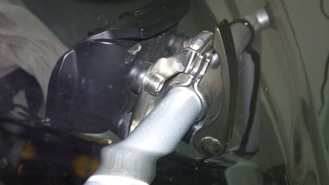

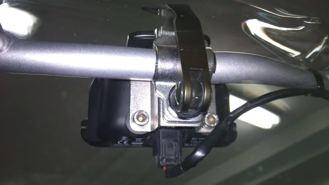

Hola , pongo  un par de fotos para que veais como queda instalado el soporte.Lleva un sistema como una pinza , priemro aprietas los tornillitos y después acabas de ajustar pretando la palanquita, queda super fuerte.Si un día quieres bajar la inclinación del gps pués aflojas un pelín la palanquita y listos.
Otra cosa con el quit también viene una pegatina de protección que se pone bajo la brida-soporte para no dañar la pintura de la barra ...
PD Lo que ahora no me acuerdo es si los cuatro tornillitos que pillan el soporte del tomtom venían con el quit o son los del quit Ram-mount que venían con el rider ... ::)Lo que si me acuerdo es que intercalé unas arandelitas de goma entre el soporte y dichos tornillos ...
