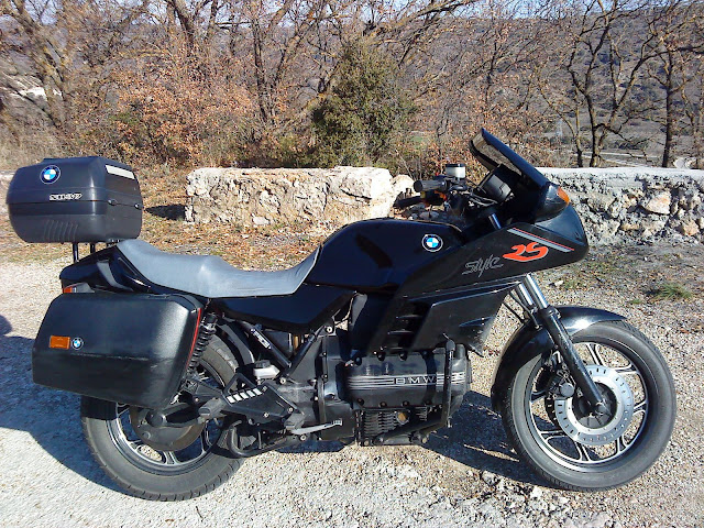

Enhorabuna campeón, ahora tienes dos motos y depende de la ruta puedes elegir una u otra ...VIVA LA CRISIS !!!! ;) ;) ;)
Yo la única experiencia que tengo con la K100 es de hace como 20 años, que un amigo me la dejó un finde y me pareció cómoda , pero una pava a tenor que entonces yo tenía una Kawa que era un cohete en comparación.
Hay un cafetero que creo que tiene una K100 y está muy puesto y creo que será conocido por todos, es TABAYU .... si tienes alguna duda creo que te podrá ayudar, está muy puesto.
El seguro me cumple en Junio, pero lo tendré en cuenta para cuando renueve.
Bueno pues nada a disfrutar esa clásica, que seguro buenos paseos te podrás pegar y desde luego tu compañera te lo agradecerá un montón ..... ;D ;D ;D

Ahora que tengo la K100RS, ademas de no saber "conducir" por la confusión que tengo con tanta moto, estoy investigando en los foros k sobre mecánica y mantenimiento, y sin que nadie por favor se ofenda, hay un nivel de sabiduría cafetera espectacular.
