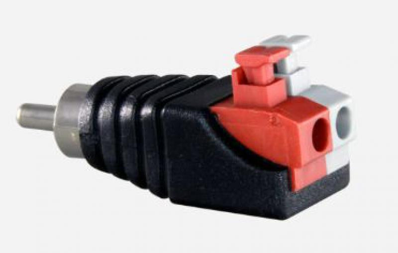

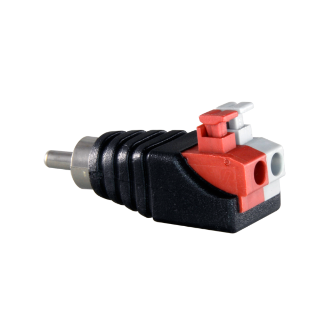

- Adaptador de cable a RCA (para conectar los cables de salida al nuevo ampli) 1,50€ 2 unidades.
Conector RCA Macho con Salida +/- de 2 Terminales Conectores
Especificaciones: Tipo de conexión: Conector RCA macho con salida +/- de 2 terminales Dimensiones / Peso: 36(Fo) x 13(An) mm / 5gwww.tiendacables.com
