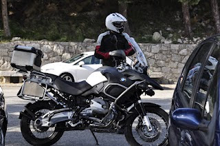

Se que algunos teneis una caja auxiliar en los soportes de maletas de la ADV. No se si llega a tocar con el guardabarros trasero cuando el amortiguador hace su funcion y baja. Es asi ?
Alguien tiene una foto del interior ? Que ancho tiene el hueco de entrada ? Es realmente estanca ? Al principio creo que hubo problemas con eso.
Por otro lado, tambien he visto un tubo circular de aluminio tambien. Alguien lo tiene ??
tututis yo hoy he carrileado algo, dos personas pero sin carga, con esto quiero decirte que no he hecho enduro ni nada parecido, no he rozado con nada.
Mañana te mido la boca para que tengas medidas exactas, la capacidad...bueno, te caben muchas cositas pequeñas, no es una solución para el equipaje pero si para llevar esas pocas herramientas que llevamos y que es un engorro llevar dando tumbos en la maleta.
Buenas noches, yo tengo la de GS Motion, y si que toca en el guardabarros, pero es algo que no me preocupa mucho (aunque claro está, sería mejor que no tocase).
Perdona, hasta ahora no había podido medir la boda de la maleta
No te puedo decir si es completamente estanca porque no la he probado con lluvia pero... si entra algo de agua deber ser muy poca
Si te hacen falta más medidas dímelo

Muchas gracias. De manera ilustrativa y todo !!! ;)
Tengo colocada la de DS Motion, el tamaño será muy similar ya que el hueco es el que es.
Normalmente no me roza nunca con el guardabarros, pero cargado ha rozado muy poco en algún paso de cebra elevado.
Con lluvia entra algo de agua, de echo todo lo que transporto va envuelto en bolsas de plástico. Un forero lo solucionó pegando unos tapones de las ruedas por el interior.
En mi opinión es una compra totalmente recomendable.
