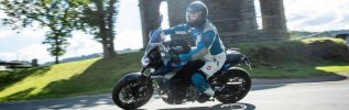

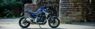

Aunque ya la has pedido, he encontrado estas fotos...
    87,9 KB · Visitas: 68
    73,6 KB · Visitas: 67
Muchas gracias, si, parece que no es exagerada. Mas o menos lo que queria. Tampoco queda demasiado vertical. Ya cuando me llegue y la monte os hare alguna foto por si alguien quiere saber como queda con detalle. Aun no me la han enviado porque tenian que pedirla a fabrica.
