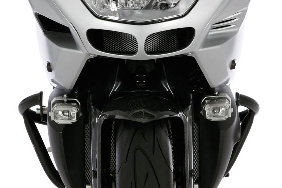

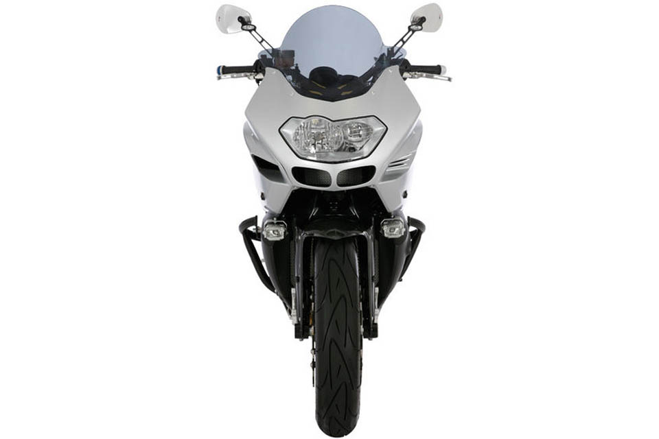

Hola acabo de poner los faros adicionales a la kr, están homologados para usarlos como antinieblas, la verdad que a mi me han gustado mucho como han quedado, y alumbran muchísimo, son de wunderlich y los he pedido en 2tmoto con el código que vi en la pagina de wunderlich Alemania, me ha llegado en un par de semanas.
Pongo el enlace y fotos. Esta en la pagina 635 del catalogo....por cierto es el 2010-2011 y hay algunas cosas nuevas.

Fácil (Mas de lo que creía cuando abrí el paquete), solo quitar las dos tapas izquierda y la tapa de batería, desde hay llevas un cable a la batería, otra a masa en el chasis, y otro del interruptor lo pinzas, con una ficha que trae, a un cable del faro. No se ve ningún cable y los sujetas con bridas.
Los faros vienen homologados con la inscripcion B y E11, para uso como antinieblas.
El precio con envío incluido 217 euros.

Con el kit que trae no he tenido que regularlos pero puedes girarlos un poco para arriba y abajo , la luz que da es a los lados de la carretera, como unos antinieblas de coche, no deslumbran y tiene un interruptor que debe de ir al lado de los mandos, al tornillo del espejo, yo lo he puesto oculto pero a mano, debajo del manillar.
La luz es como amarilla, cuando tenga tiempo les pongo unas luces que de luz azul.

gracias compañero por la aclaracion y mas por la molestia de colgar asta las fotos de la r sport
de nuevo gracias y un saludo
