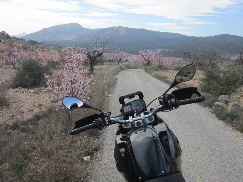

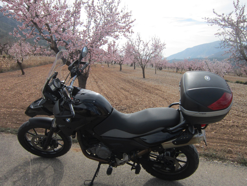

Están los almendros en flor que da gusto salir por el campo. Así que esta mañana Paquí Pallá (jejeje, como el PP)
Esas carreterillas y caminos son lo mejor para nuestras motos. Ayer por la mañana estuve yo por la sierra de la Pila explorando caminos que iba encontrando mientras estrenaba las estriberas por tierra (que gustazo ir con ellas de pie sobre la moto) con un paisaje muy parecido.
El Sábado salí con mi mujer hacia Cartagena, de ahí por Portman a Cabo de Palos y por la costa hasta San Javier y para casa.
Una gozada pasear con esta máquina por estas tierras y con este buen tiempo que tenemos
