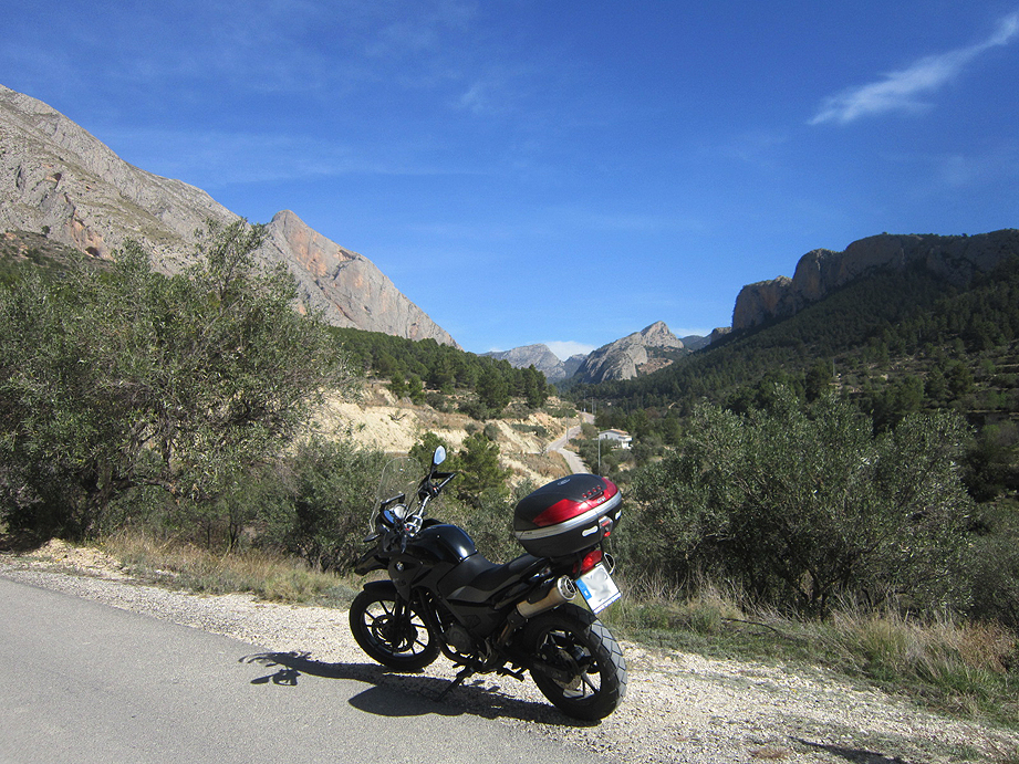

Hola compañero, que escape llevas?
has notado diferencias y/o mejorías respecto al original?
Está homologado?
El escape es un leo vince homologado para la moto y el año. Abrá que ver si esa homologación luego me sirve en la ITV o tengo que volver a poner los dos escapes. Este verano le toca.
El leo vince era el más barato, y como lo puse por probar, pues eso.
Lo malo (empecemos por ahí) es el ruido. Aunque llevo el DB Killer puesto, hay a quien le gusta el silencio y le cuesta hacerse. Yo no llevo tapones y me molesta algo a partir de 200/300 km. pero soportable, a otros les dará lo mismo. Eso va en gustos.
Potencia, la misma, un escape no añade potencia, al menos en nuestras motos, pero si que cambia la forma de entregarla.
Según la curva de par de leovince (importante reflejar el dato) hay un aumento en el par máximo y mejora en toda la curva.
Hay una reducción de peso en la zona trasera.
Mis apreciaciones son una mejora estética (eso ya es cada uno) al quedar la zona de atrás "más trail". Se nota claramente más fuerza al abrir el puño del gas, da la sensación de motor más grande, pero tiene la misma punta de velocidad. Son más sensaciones.
Ha perdido bajos (no mucho, sigue siendo un monocilíndrico) y retención. A cambio, se nota más suelta a 120 km/h. o por ahí.
También he puesto filtro K&N, y escucho menos el ventilador que antes, no se si por que esto le quita temperatura al motor (respira mejor) o por que llevo la moto más suave que antes.
Por lo que me costó, me ha merecido la pena la prueba y de momento no vuelvo a los dos escapes. Cuándo alguien tiene esa duda, la mejor manera es probar. Unos están a favor y otros en contra. También hay motos a las que les va mejor que a otras.
