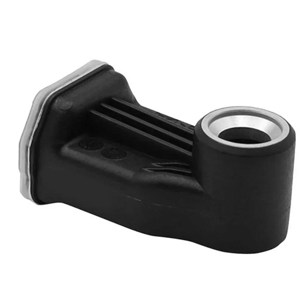

Buenos dias, voy a contarles mi esperiencia, Intentare ser breve y conciso ;)
Compre una ST hace 2 años , un sensor funcionando y otro no , por supuesto triangulo amarillo encendido, como tenia que cambiar las ruedas, devore todo lo que pille por el foro sobre los sensores, y cuando cambie las ruedas, con la colaboracion del mecanico, yo cambiaba pila de una rueda y el mientras desmontaba la otra,
Para que la pila coja el estaño hay que usar un poco de decapante, como el que usan los fontaneros con las tuberias de cobre, en la pila y en las patillas y si se lijan las patillas un poco, mejor que mejor.
Los dos sensores funcionaron un tiempo pero el delantero al poco dejo de funcionar.
Eso que dicen por ahi que para despertar los sensores hay que hinchar, desinchar rapido volver......... etc etec, NO ES CIERTO, no funciona y no he visto a nadie y mira que he leido foros, al que le haya funcionado, asi que como soy un "tikismiquis" y no me gusta ver el triangulito amarillo, busque como solucionarlo, y la mejor solucion es ALIEXPRESS, alli compre un sensor de rueda por 13 € y un despertador de sensores por 9€ y funcionando desde hace casi dos años,
( despertador: https://es.aliexpress.com/item/3288...chweb0_0,searchweb201602_4,searchweb201603_55 )
Aproveche lo de el 11 del noviembre ( es algo asi como el blackfriday chino) que hay algun descuento mas y no ha habido ningun problema, y como tengo el motoscan ya digo, todo funcionando ok.
Los sensores se encuentran facil en Aliexpress, en cuanto buscas aparece pero el despertador por ejemplo donde lo compre yo , ya no lo venden y me ha costado un poco mas encontrarlo
siento el "tocho" espero que mi experiencia les haya servido
Por cierto, si los sensores no se cambian, no hace falta despertarlos al cambiar la pila por que la numeracion de la centralita de la moto no se ha tocado, solo hace falta el "despertador" si se cambian los sensores para que el motoscan detecte los nuevos numeros (en los mios el codigo de barras no era el numero del sensor)
Una duda, al comprar el sensor "chino" y al venir sin el conjunto de valvula, com sacaste este conjunto del sensor antiguo, parece que va metido a presión, pero me interesa saber como lo sacaste para ponerlo en el nuevo chino. Gracias
En la mia el sensor no lleva la valvula incorporada, va a parte

Yo lo saqué así
Despertador chino
Obdlink verde
Y motoscan
Enviado desde mi MI 8 mediante Tapatalk

Pero he hecho una búsqueda rápida y mando fotos
Hay dos sensores el que lleva la válvula incluida y el que tengo yo, sin válvula integrada. Eso ya depende tu moto
Espero te sirva
De todas formas creo que si miras este post creo recordar que ya puse enlaces
Échale un ojo
