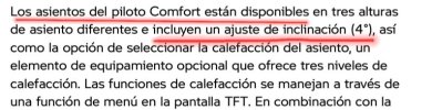

Hola muy buenas, vosotros sabéis que el asiento es regulable en altura??
Es que en el manual de instrucciones no hace referencia alguna a esto... o eso o me faltan páginas del manual 😅
Los asientos "confort" de la R13GS tienen regulación en inclinación.

Si, si tenerlo lo tiene, pero lo ponga en posición baja o alta, la altura es la misma, de hecho me he fijado y los topes no dan contra nada, lo ponga donde lo ponga. El miércoles que tengo la revisión de los 1000 lo preguntaré.
