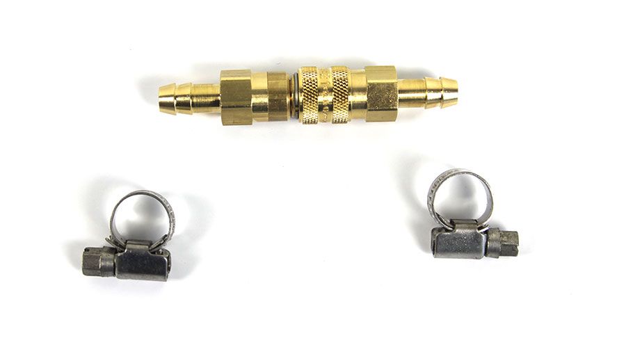

Alguno tiene conocimiento de donde comprar unos conectores rápidos para los tubos de gasolina?? No hay que decir que tenga las 3 BBB.

Ya he recibido los conectores, tienen buena pinta. Al final los encontré en la empresa auxiliar.
Si alguno necesita, tengo alguno de sobra.
