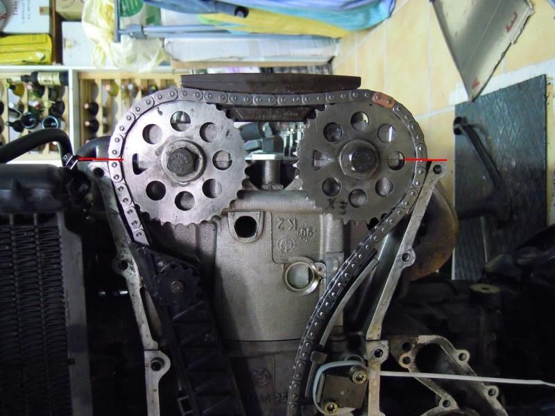

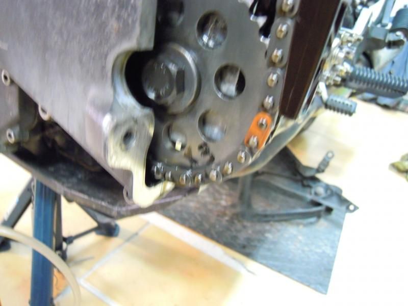

Ni corto ni perezoso me compre un carbtune para sincronizarla, aprovechando para limpiar los inyectores por ultrasonidos y limpiar las mariposas que tenian bastante mierda, sincronizo después de esto y nada el ruido sigue ahi...
Total que desde que la compre con unos supuestos 40 y tantos mil kms yo nunca le había mirado el juego de válvulas y ahora con 66 mil ya tocaba...yo siempre le he tenido mucho respeto a esta operación ya que nada mas comprada la moto sudaba por la tapa de válvulas y sacando esta tapa se me pasaron 2 roscas que tuve que arreglar con sendos helicoils...

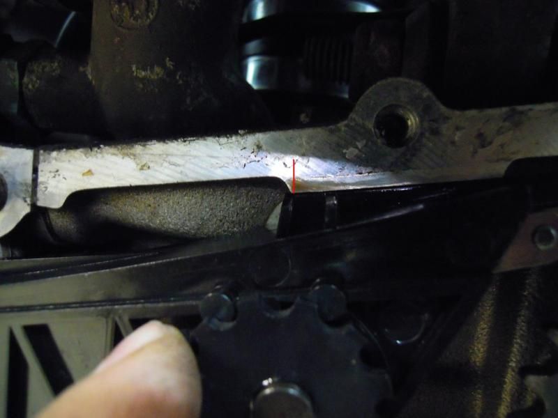

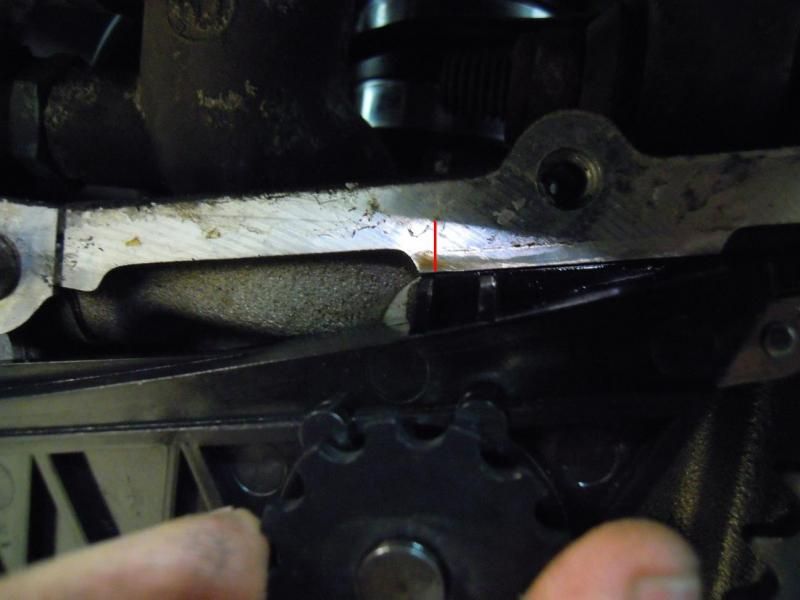

El caso es que la tapa ha salido sin problemas y sin pasarse ninguna rosca:

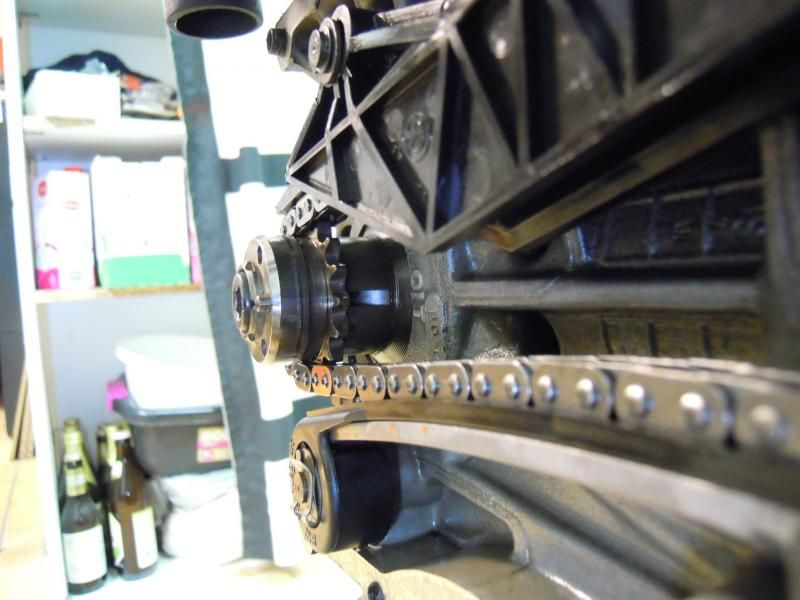

Quito la tapa del sensor hall para poder girar el cigueñal...
Como mi intención es "comprobar" de momento ahí me paro...

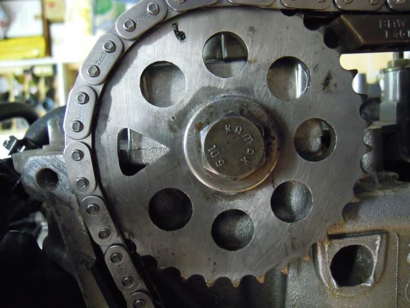

Cuando he quitado la tapa, he vuelto a ver un recuerdo que tenia yo de esta moto ... este oxido en el árbol de levas...

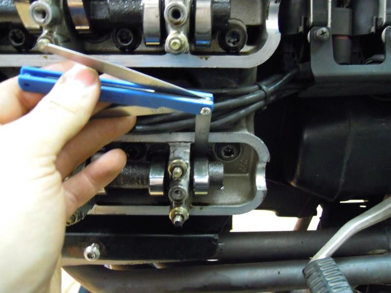

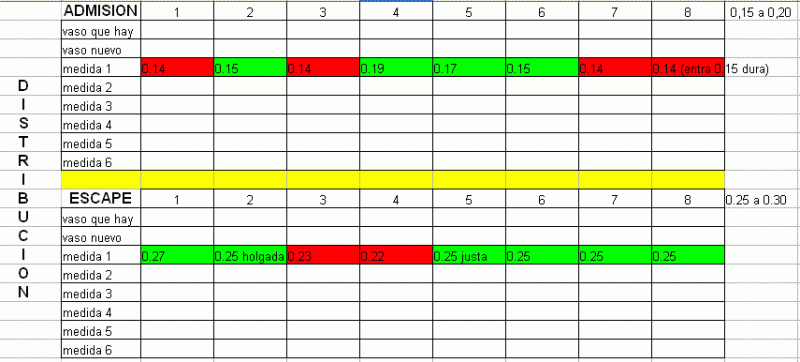

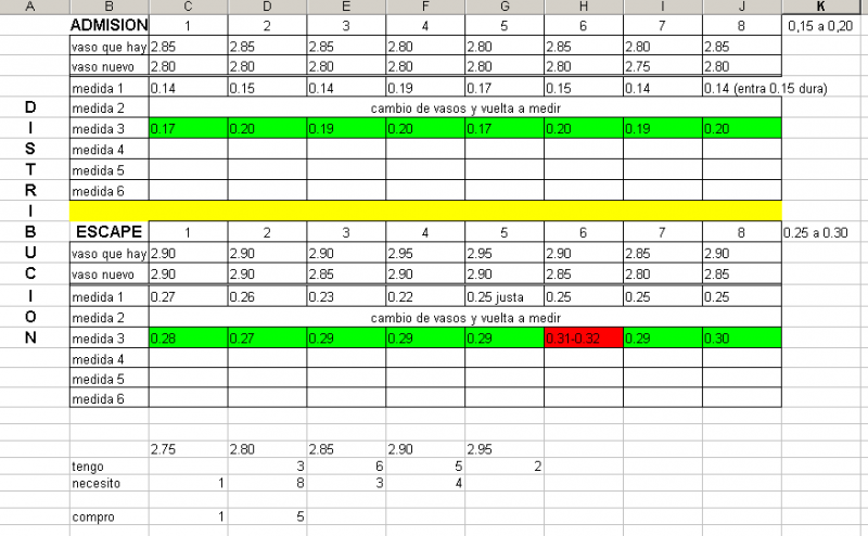

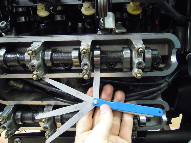

Pero bueno, lo dejo a un lado y empiezo a medir, quizás es una obviedad pero las válvulas de admisión las mido metiendo la galga por aquí..
Y las de escape de esta manera:

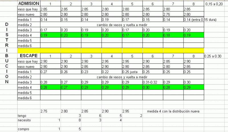

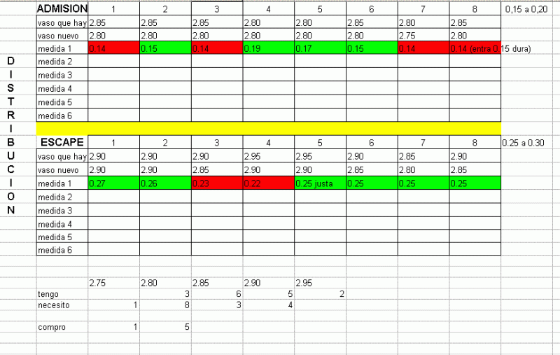

Toootal...que estos son los resultados:
Comento un poco la jugada...las medidas "raras" como 0.22 o 0.23 las he echo con dos galgas a la vez, dispongo galgas de 0.10 0.15 0.20 0.25 0.30 y luego de 0.02 0.03 0.04 con lo cual podia ir sumandolas para ver que medida era la correcta.
En la octaba de admision la de 0.15 entraba pero dura...en la 2 de escape entraba 0.25 holgada pero no entraba 0.27 (no tengo de 1 para medir 0.26..) y en la 5º de escape 0.25 entraba un pelin justa pero bueno creo que se puede dar por buena.
En fin, como lo veis??
Yo no lo veo tan mal como para que al relenti meta ese ruido tan feo en frio...(que conste que si le pongo el estarter y la moto sube de vueltas no lo hace aun estando fria..)
Al relenti las rpms estan poco mas bajas de 1000 (segun el cuadro) no tengo pistola para medir.
Viendo las holguras y el historial de la moto, kms etc, le hariais la distribucion? sospecho que el cuenta kms quizas no diga toda la verdad...pero creo que alguna vez ya la han abierto pues los piñones de los arboles de levas estan marcados:
Ya ando caliente para hacerle la distribucion pero la verdad que me esperaba que las holguras estarian peor...y ahora no se que hacer.
Hola ya que te vas a meter en materia, yo dejaría todas las válvulas al máximo es decir, admisión 0,20 y 0,30 así te olvidas de ellas por muuchos km, eso sí prepara la cartera porque cada vaso ronda los 20€, con suerte puedes jugar con los que tienes y ahorrarte algo, yo tuve que comprar 11 :shocked:. Con esos km yo le cambiaría también los raíles de la distribución, sobre todo el de abajo que es el que más sufre. Supongo que cuando quitaste la rampa de mariposas le cambiarías las juntas de las tubuladuras de admisión, esas piezas negras que van atornilladas a la culata, juntas de inyectores... porque si no es imposible equilibrar cilindros.

Hombre, las que están a 0,17, 0,19 y 0,27 pueden pasar, pero el resto si convendría dejarlas al máximo.
Si le cambiaste los silentblock al alternador es posible que sea un rodamiento, más de uno y más de dos han cambiado el que te he mencionado antes, si es que te sigue haciendo ruido con el embrague pisado.
Creo que esas no podria tocarlas no? si los vasos van de 0.05 en 0.05 no podria meter una pastilla mas grande sin pasarme en las de 0.17 0.19 y 0.27.

Exacto, se pasaría.

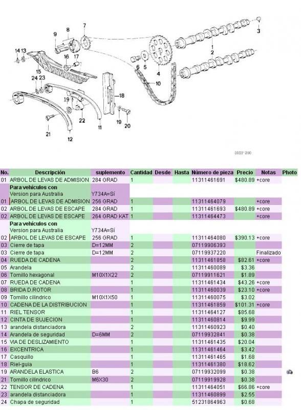

Habia pensado en comprar el kit en motobins
Lo que no se es si ademas comprar el tensor nuevo... he leido por ahi tambien que la guia de la escentrica a veces se desgasta...recomendais cambiarla tambien?
Y que me decis de los vasos de reglaje de segunda mano? hay mercado? seria posible encontrarlos?
Primero mira a ver los que tienes puestos. Igual intercambiando algunos, tienes suerte y te dan las medidas o sólo tienes que cambiar alguno.
De segunda mano no suelen salir, aunque alguna vez he visto en eBay.
Miraré a ver primero los que tengo, era por si en el foro había algún tipo de control de compra o venta de vasos, creo que no seria una mala idea el que todo el mundo que haga ofrezca sus vasos y demás...el caso es que como creo que todas van hacia "pisar" los vasos grandes nunca se usarian y los pequeños escasearían...
Me recomendáis cambiar lo que es el tensor?
Y la cadena merece la pena? la verdad que es lo mas caro de todo y creo que no se estira demasiado....
Y alguna cosa mas? el reten de la tapa viene en el kit y las juntas de la tapa del sensor hall y del carter las voy a cambiar, la de la tapa de valvulas la cambie hace unos años asi que le dare pasta y a correr que sale muy cara y todavia tiene buena pinta.
He leido por ahi que la guia de la escentrica...que creo que es el numero 17...
También leí que los tornillos del patín superior esta bien tenerlos de recambio (numero 20) pero en el realoem no aparecen..
Algún poyaque mas? pero pensando en la economía por favor.
No hace falta que lo cambies, pero sí que es bueno desmontarlo y limpiarlo por dentro. La cadena no dice por ninguna parte kilometraje para cambiarla...Yo lo hice con 80.000km y no aprecié que estuviera estirada. Aun asi en su día la puse nueva. También cambié la pieza 17, porque efectivamente se marca. Lee bien el manual y ten cuidado al manipular la 16...es delicada y si no tienes cuidado, alguna punta se puede romper
Bueno entonces retiro de la lista de la compra el tensor y limpiare el viejo, la cadena ya que estoy por tener la certeza de cuando se ha cambiado la cambiare...
Pedire la 16 y 17 total por lo que valen, no me quedo con cara de idiota esperando el repuesto si jodo sin querer la 16...

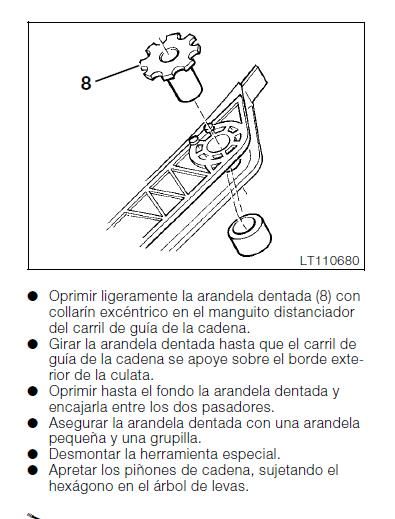

El rodamiento que suele fallar , ese del arrastre del alternador, exactamente cual es?
El numero 3 del primer dibujo?
Sale hacia el alternador? sabemos las medidas? lo digo para ir buscando un extractor, recomendable el de origen o hay aftermarket

Efectivamente el rodamiento es el nº3 del primer dibujo y sólo hay que quitar el alternador, el arrastrador, el retén (nº6 que tienes que pedir también) y un anillo seeger para sacarlo; para nada hay que abrir el motor.

Bueno hoy me he puesto a sacar los vasos viejos y estos son los que tengo:
En las válvulas de admisión la 4 y 5, se quedan como están y al resto les meto a todas un vaso. 0.05 menor. A las de escape, la 1 y 2 se quedan como están y al resto aunque están a 0.25 les meto un vaso menor para dejarlas en 0.30.
Hago bien?
Abajo están las cuentas de los vasos por medidas, por suerte muchos vasos de la admisión me sirven para el escape así que solo tengo que comprar 6.
He visto que los vasos son INA los ha buscado alguien fuera de origen? Voy a preguntar a schaeffler a ver si los distribuye.

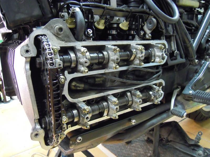

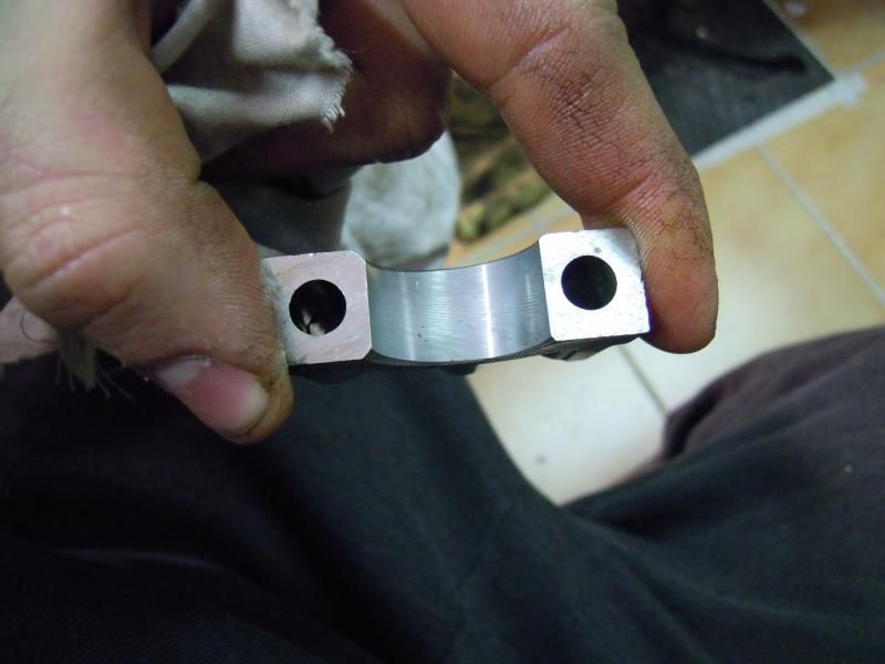

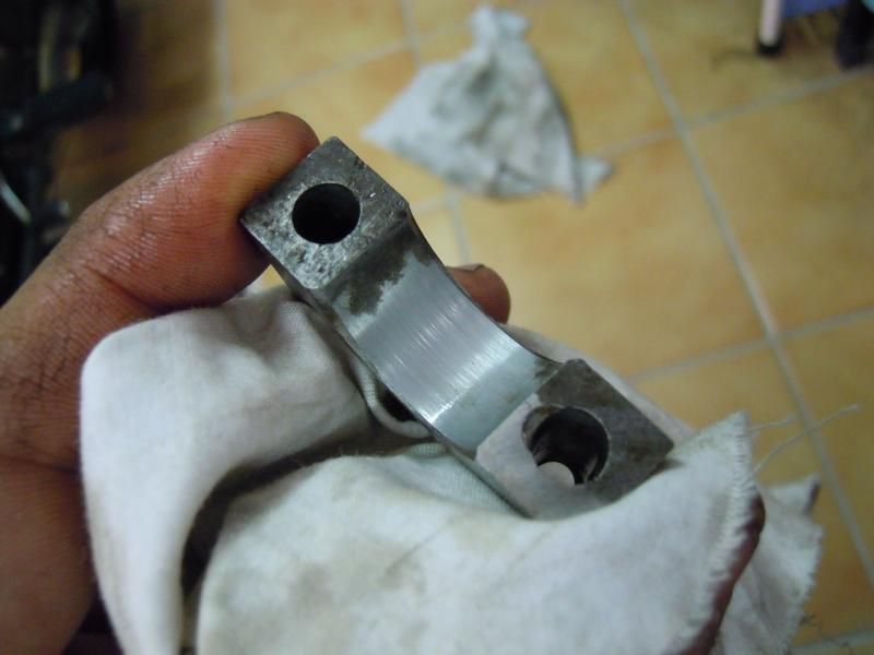

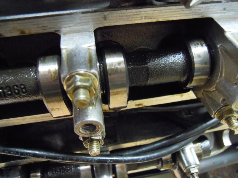

Una cosa "rara" que he visto es que algunos puentes de los arboles de levas estan oscuros:
Otros están algo menos:
Y otros estan como deberian de estar:
Alguno de los oscuros tiene pequeñas picadas y otros es solo color, pero el material esta bien, no voy a cambiarlos logicamente pues me parece que al no llevar casquillos no sera algo que se pueda cambiar asi a la ligera....pero bueno queria que me dijerais si me quedare sin moto en breve o es algo normal.

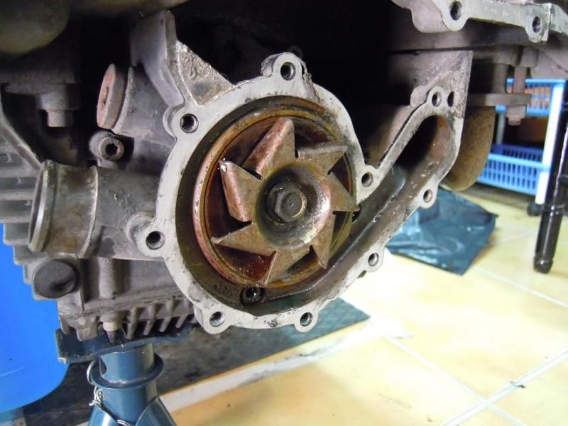

Luego he aprovechado para sacar la tapa de la bomba de agua para echar un ojo y pintar la tapa, y me he encontrado con esto:
Parece ser que el anterior dueño la tuvo andando con agua....aqui viene la duda, de momento no perdia nada, pero me lio y le cambio los retenes y el aspa (se que ha habido historia con un casquillo que se ha actualizado o algo...) corriendo el riesgo de que me toque cambiar eje, o lo dejo tal como esta y si pierde ya lo cambiare? Como lleva su tapa aparte la verdad que no es algo que sea dificil hacer en el futuro con quitar la quilla y la tapa ya estoy de nuevo asi.

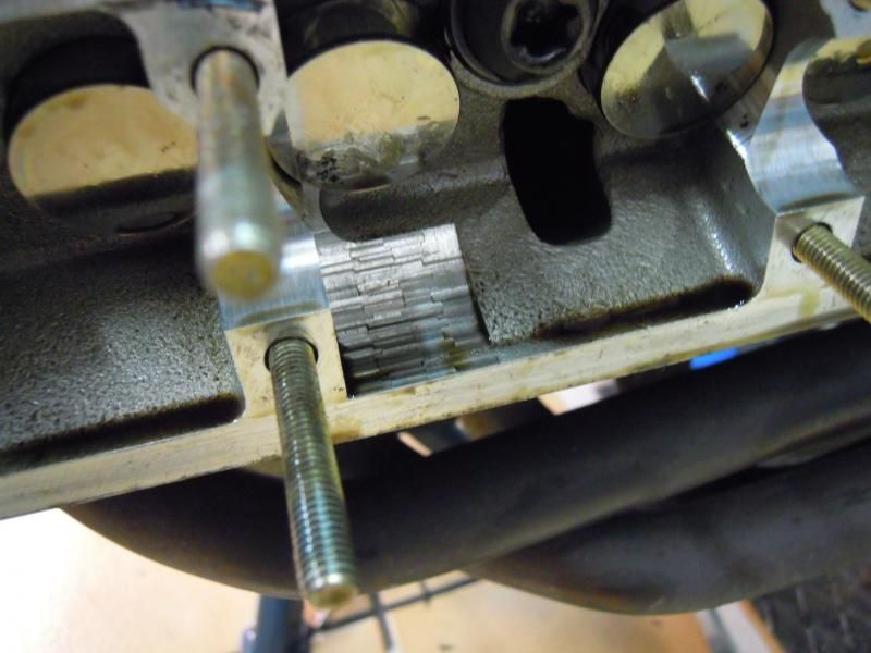

Una cosa que me ha llamado la atencion es ver como la culata tenia esto asi comido:
Que me supongo que sera normal...
Si me dais el visto bueno a los puentes de los arboles de levas, hoy mismo pido a motobins el kit de distribucion.
Me gustaría una opinión de los puentes de los arboles de levas y de la bomba de agua, no se si preocuparme o no...
Si a los puentes no les falta material porque hayan sufrido falta de engrase, los vuelves a montar y ya está. Posiblemente en algún momento de su vida, en la zona de los arboles ha habido algo de humedad y por eso se ha marcado el aluminio...pero en principio, no te vas a quedar sin moto por ahí. la bomba como bien dices, está a una tapa de desmontarla si pierde...yo la montaría
Gracias TABAYU, sospecho que esta pobre se tiro años parada pero bueno espero que me agradezca como la cuido actualmente y no me de mas sustos, sin mas los volvere a montar. Y lo mismo con la bomba, ya tendre tiempo de cambiarla mas adelante.
Gracias ffetido, me han venido genial las fotos, sobre todo del ultimo que es breve pero efectivamente me ha aclarado todo mucho.

Bueno hoy me he puesto a cambiar los vasos de las válvulas y este ha sido el resultado:
Como veis todo mas o menos bien salvo una de las válvulas que ahora se me queda por encima de la holgura máxima.
Que hago vuelvo a sacar y meter el árbol de levas? correré el riesgo de que otras queden peor? La verdad es que varias están muy justas y por ejemplo las dos primeras simplemente por desmontar y montar el árbol de levas han cogido 0.01 mas de holgura....
Por cierto el tema de desmontar el tensor para limpiarlo hay que tener alguna precaución extra? de momento no he cambiado nada de la distribución, he usado los patines y cadena viejos para cuando queden bien las holguras de las válvulas meterme a ello.
Bueno he seguido colocando ya nuevos los patines, la cadena etc...
Y tengo una duda con la excentrica famosa de los dientecitos...
Entiendo que hay que colocarla tensando el patin superior hacia arriba pero la escentrica no es lo mismo tensarla girando en sentido horario que en sentido antiorario...el patin se desplaza de diferente manera..a ver si con unas fotos puedo explicarme.
Fijaros en la ralla roja que he echo y como se desplaza a izquierda o derecha según en que sentido gires la rueda dentada:
Y bueno os pongo una foto de como han quedado los arboles de levas a falta de poder girar un par de vueltas para comprobar todo:
Si veis algo raro decidme, pues no me acaba de gustar como queda el dieciseisavo eslabón...(el de la derecha de la foto)
Por cierto el tensor que hablamos de cambiarlo o limpiarlo, lo he desmontado y sumergido en gasolina, he limpiado bien los 2 agujeritos que tiene para que pase el aceite, lo he vuelto a aceitar entero y lo he montado de nuevo.
Creo que el único truco que tiene es girar el cuerpo con respecto a la pieza donde apoya el patín para que se "retraiga" y rearme.
Si tal como están los arboles, tienes el piñón del cigüeñal en OT, está todo bien. La estrella del pasador excéntrico es igual a donde la gires; el caso es que dejes el patín tocando arriba como lo has hecho.
Gracias TABAYU, en principio esta en OT, daré dos vueltas cuando acabe de colocar el patin superior y volvere a controlar. Esos 2 mm de oscilacion hacia el carter o la culata del patin superior no influyen entonces? creo que lo llevaré hacia la culata en ese caso pues donde mas se desgasta el patin superior es justo cerca del piñon del cigueñal.
Que me decis de la holgura de las valvulas? Me preocupo por esa que da 0.31-0.32? entiendo que normalmente no se hila tan fino y se mide de 0.05 en 0.05 con lo cual no entraria la de 0.35 y se daría por buena la de 0.30.
Pero yo que lo se...me deja un runrun..
Efectivamente, lo llevas hacia el borde exterior de la culata como has hecho, que es lo que dice el manual. Tampoco me preocuparía de esa válvula...no te quedes cavilando
Bueno para aclarar lo de la rueda, esto es lo que dice el manual:
Yo he acabado girándola de tal manera que el patín ha quedado lo mas alejado posible del piñón del cigueñal...la diferencia es pequeña pero bueno...
Despues de montar todo y dar varias vueltas he vuelto a medir todas las holguras:(medida 4 sombreada en verde)
Curiosamente la válvula 6 de escape se ha ajustado sola!! ya estoy dentro de tolerancias y me deja mas tranquilo...
Después de varias vueltas y de medir las holguras asi quedan las marcas de la distribución:
Posicion cigueñal:
Arbol de levas de admision:
Arbol de levas de escape:
Poniéndome muy riguroso creo que están ligeramente cruzados (el de admisión un poco adelantado y el de escape un poco retrasado)...pero bueno supongo que nada alarmante....
Ya me diréis que os parece.
Por cierto sigo sin ver 16 eslabones...me parecen mas 15.5...entiendo que estara bien y que en caso de tener alguno se tendra 1 mas no? no 1 menos...
Bueno esta mañana me he puesto a fabricarme el extractor casero para el rodamiento del alternador, que ya tengo echo pero al ir a probarlo...no tengo cojones a sacar la pieza con 3 aspas que queda en el eje.
He desatornillado el tornillo que la sujeta pero esta dura como un cuerno...
Hay que sacarla con extractor tambien? o deberia de salir facil?
Si te refieres a la pieza que arrastra al alternador, pon 2º o 3º y tírale al tornillo para que no se mueva y para el arrastrador si es posible que necesites el extractor.
Bueno al final he conseguido sacar el arrastrador.
Pero ahora ando pegandome con el rodamiento y el extractor casero.
